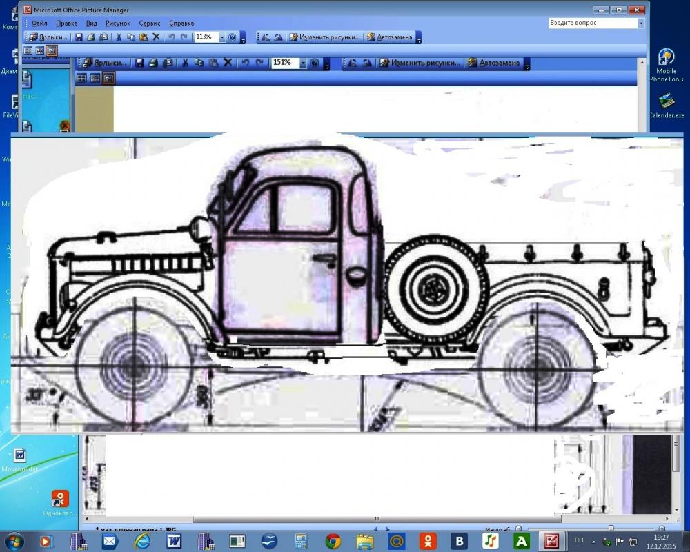

Вчера посидел вечерком. Вот, что получилось. Меж колесная база УАЗа Симбира. Это эскиз в масштабе 1:10. Кабина без переделок ГАЗ 51-63.И первоначальный  для сравнения. Как посоветовали мудрые форумчане, кузовок буду делать с нуля.Задний борт от 69А, Углы кузовка от 69 (полупопия).Благо Трубогиб для всех желающих сделал. Сейчас работаю над более серьёзным эскизом на котором постараюсь продумать все детали.

Вчера посидел вечерком. Вот, что получилось. Меж колесная база УАЗа Симбира. Это эскиз в масштабе 1:10. Кабина без переделок ГАЗ 51-63. Как посоветовали мудрые форумчане, кузовок буду делать с нуля.Задний борт от 69А, Углы кузовка от 69 (полупопия).Благо Трубогиб для всех желающих сделал. Сейчас работаю над более серьёзным эскизом на котором постараюсь продумать все детали.
Морду лучше тоже у Сергея купи, пластиковую от 69, сразу кучу проблем снимешь и внешне смотрится более гармонично.

Вот. Benderlog предложил вот так решение этой проблемы. Мне очень нравится. Но колёсная база имеющейся рамы не позволит добиться такой компоновки авто. Проект сырой и разваливается на глазах. Кабину все равно надо делать. Она по любому костяк вокруг которого и буду плясать. Когда будут известны все базовые размеры попробую сделать следующий эскиз , но уже в масштабе.ну а пока всем спасибо за проявленное внимание. 1_19422_preview_520.jpg5_19422_preview_520.jpg2_19422_preview_520.jpg
Классно смотрится только морда от 69 получше бы подошла. Но такой вариант только заднеприводный можно сделать.
Морда от 69 аккуратнее смотрится, тут я не спорю.Чтобы морду пластиковую заказывать нужно новую матрицу делать.Состыковка капотов с кабиной разные. А если капот и морду железную ставить, от 69 , то при помощи болгарки и сварки можно подогнать.
Она у него сеть вторая. И матрица тоже есть! Верно говорят. Бери её. Пока я на неё денег не накопил!
Я удочку закинул. Но есть в этой пласт. морде недостатки свои. Из-за большой площади имеются диагональные перекосы. По этому одному проблематично капот подымать. Вот если бы форма была без крыльев, и включала в себя решётку радиатора, капот, жабры сомнений бы не было. Посмотрим, какой вердикт Сергей вынесет .

Я удочку закинул. Но есть в этой пласт. морде недостатки свои. Из-за большой площади имеются диагональные перекосы. По этому одному проблематично капот подымать. Вот если бы  форма  была без крыльев, и включала в себя решётку радиатора, капот, жабры  сомнений у меня не было бы.  Посмотрим, какой вердикт Сергей вынесет .
Я видел ОБА капота.меня они устраивают.а то что не гниют и прочнее родных это факт бесспорный.ну перекашивается не много и что???На такой площади и железо будет гулять.Ну ты думай. денег будет хватать возьму не обессуть ;)
А кабиной газ -51 надо брать раму от 66 и делать пикап.
