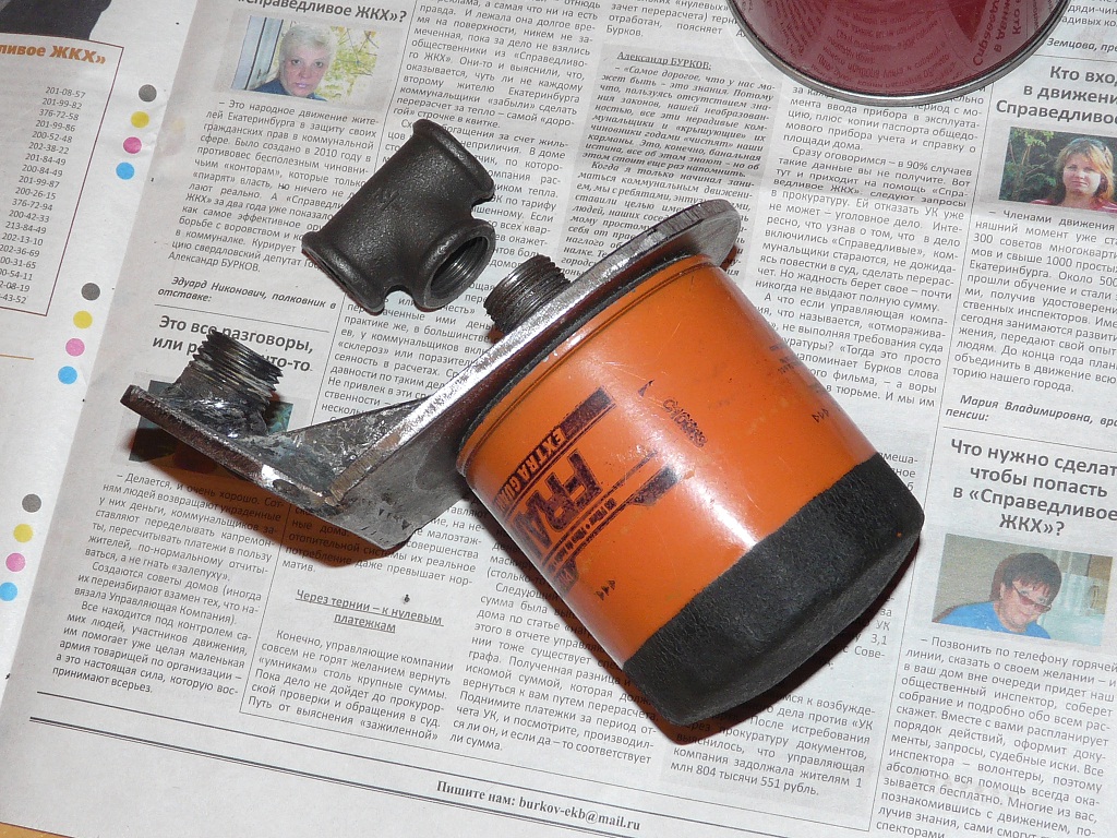

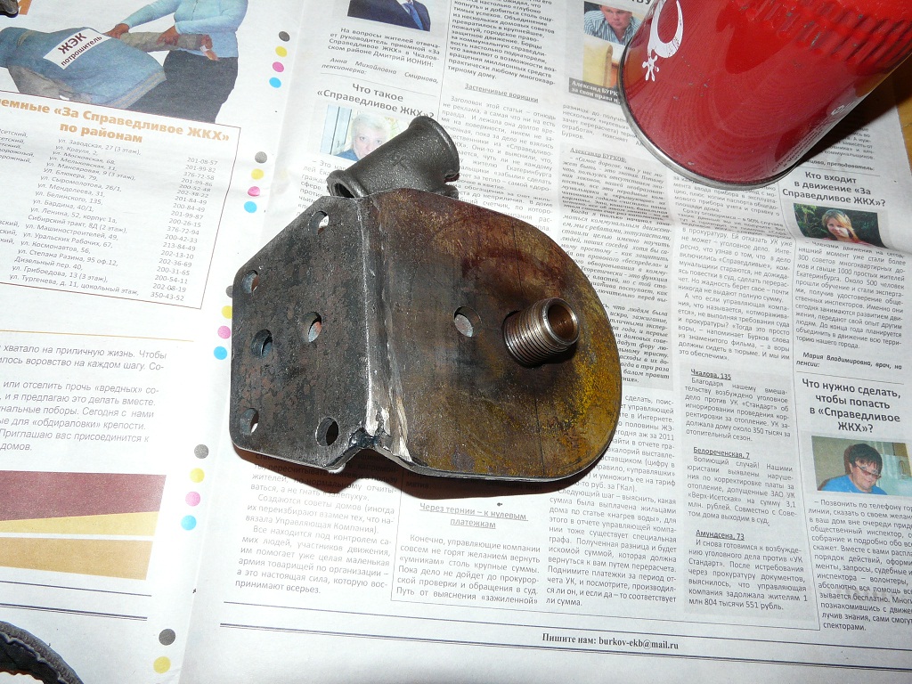

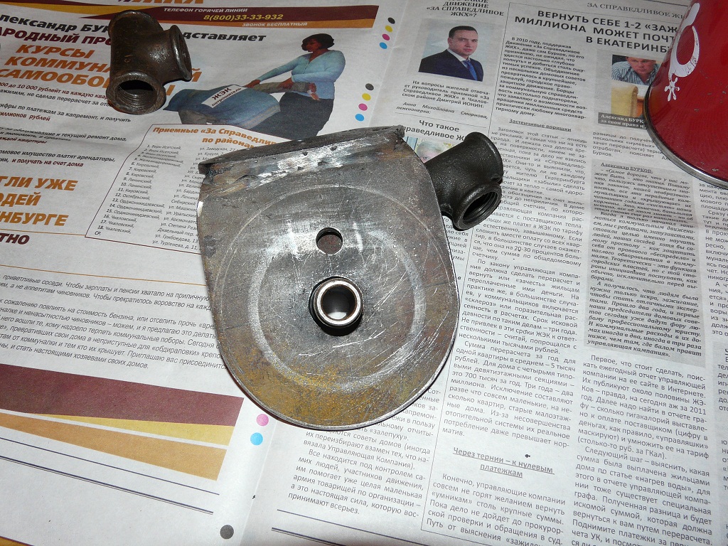

P1160274.JPG P1160276.JPG P1160268.JPG P1160269.JPG P1160271.JPG P1160272.JPG P1160273.JPG Вот зимой экспериментировал. Задача-обойтись без токаря и возможность прогнать масло через радиатор. Затраты примерно 100руб.

attachicon.gifP1160274.JPGattachicon.gifP1160276.JPGattachicon.gifP1160268.JPGattachicon.gifP1160269.JPGattachicon.gifP1160271.JPGattachicon.gifP1160272.JPGattachicon.gifP1160273.JPGВот зимой экспериментировал. Задача-обойтись без токаря и возможность прогнать масло через радиатор. Затраты примерно 100руб.
Интересное решение.
