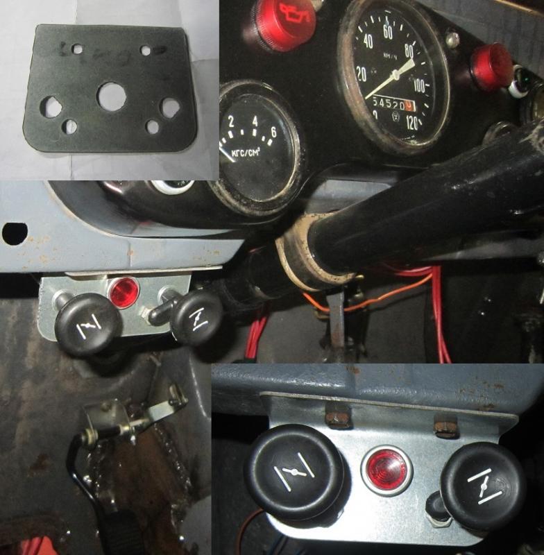

Доброго времени суток! В связи с установкой вентилятора печки и, на мой взгляд, не самого удачного расположения тросиков воздушной заслонки и ручного газа, решил перенести их в другое место, заодно освободив прежние отверстия в панели под тумблеры. Была изготовлена вот такая пластина под жигуляторные тросики с возможностью установки концевиков:
При установленном электровентиляторе радиатора, жалюзи ставить либо не буду, либо буду колхозить автоматическое управление, поэтому освободилось местечко для установки этого кронштейна на месте, где был кронштейн троса жалюзи.
Если не ставить сигнализацию вытянутых тросиков, пластину можно сделать попроще, избегая фигурных отверстий, а обойтись просто сверлением.

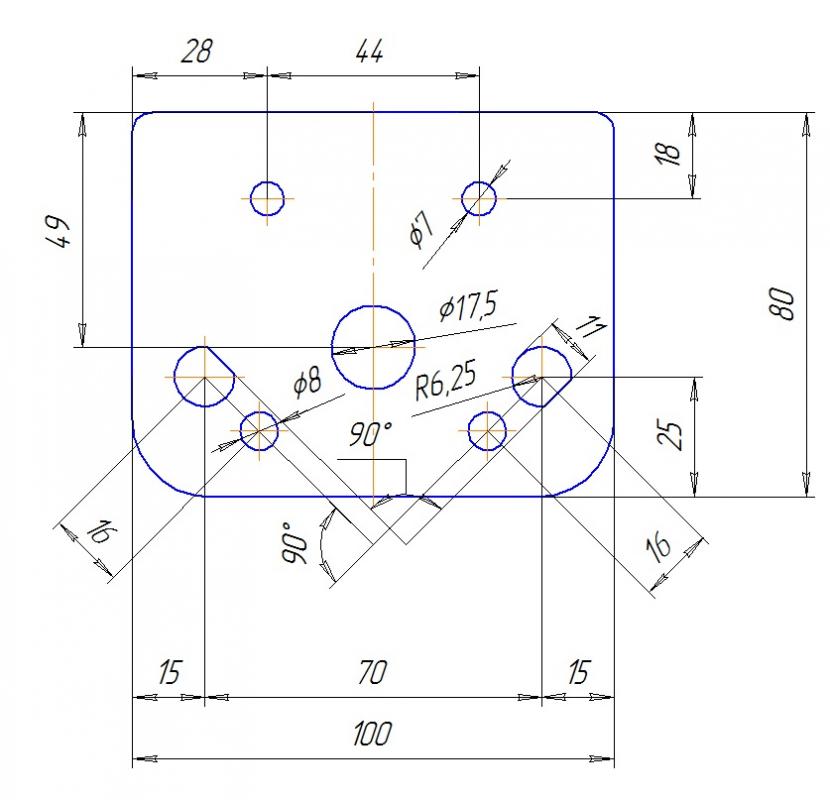

Ну и вот, собственно, чертежик:
Мотор 451, карбюратор солексообразный. Ручки получились вровень с панелью.

А можно просто перенести на "торпедо" правее ручЪки пассажира.А в этом месте лучЪше планку предохранителей и релюх ставить(у меня так).

Мне кажется, правее ручки пассажира не так удобно будет, у меня не такие длинные руки... Плюс ко всему, управление заслонками сложнее было бы организовать... :)

а что , вполне удачно получилось . Надо взять на заметку.
