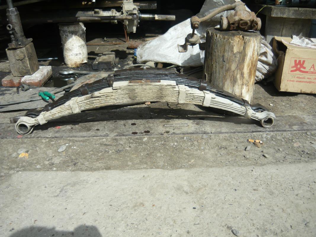

25-26 мая был установлен на место карбюратор К151 двигатель работает ровнее и интереснее. прикинули блок педалей вроде все подходит педали рассширились. отметили где сверлить отверстия для смазки. Раскинули передок простучали рессору вторую забрали в город. передние амортизаторы убиты. задние стоят не правильно. пока смотрели как должны стоять выявили что рама запенена и имеет смысл заняться ей вплотную. Покатались млин...

На ближайшее время запланировано восстановление рамы либо поиск донорской, восстановление рессор.

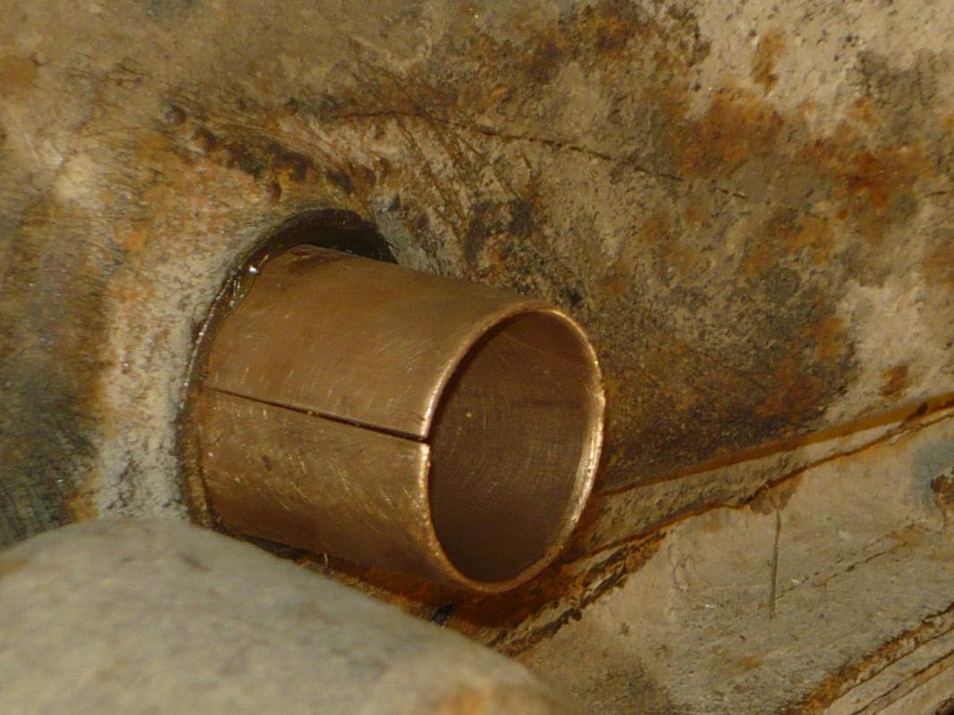

Педальный узел решили оставить родной. Единственный минус педали стоят очень близко. что было сделано:
1. В раме выбили старые втулки и вставили 2 новых от поршневой, развернули, Вал входит плотно, но прокручивается легко люфт отсутствует.
2. Педали так же втулили.
3. Выточили проставки между педалями
4. Отверстия пока не сверлили для смазки.

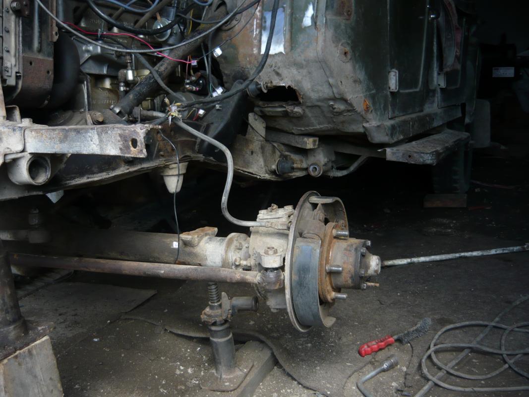

Ну вот и раскидал автомобильчик до рамы
Вместо старых втулок что использовали? от какой "поршневой" если не чего не путаю...
Вместо старых втулок использовали втулки шатуна от двигателя 417.

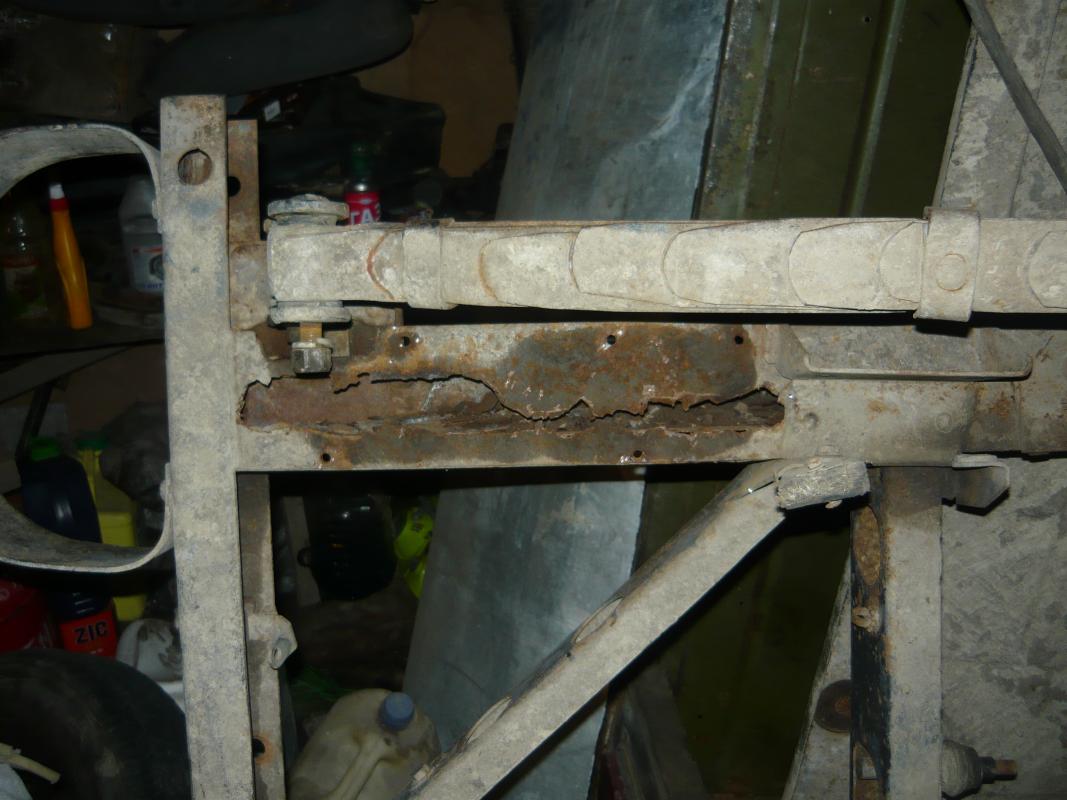

Время идет идет и постройка автомобиля, а вернее его разбор. Скинули с рамы все детали, выкатили и отмыли керхером.
в итоге раму варить однозначно!
