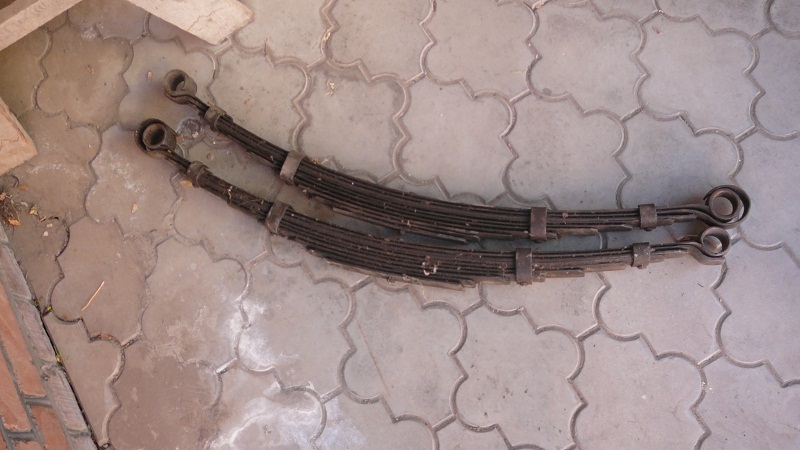

А если лист один вынуть? Пока я ездил с грузом в кузове, у меня чуть искривалсь рессора.image.jpg
Меня перспектива такой езды не устраивает. После того как я вынул весь груз, рессоры опять выгнулись и нет даже намека на то что они просядут, а учитывая что машина ездит редко, этого можно ждать вечно. Я даже с ровной дороги боюсь на ней съезжать, а хочется
учитывая, что совка вот уже 22 года нет меня всегда напрягает выражение "новая советская запчасть". Это или ох как повезло, или же просто найобка. Последнее более вероятно.
Найти можно, если искать. Я ни раз в этом убедился

По поводу советских рессор могу сказать, что врядли повезет найти две одинаковые, поэтому машина будет стоять покосившись на один бок, как у меня. Может вместо груза вынуть несколько нижних листов из чусовских, и машина мягче поедет и просядут быстрее.

Хочу достать листы из задних рессор. Сколько и какие лучше?

Ну да. Я больше не вижу вариантов. Так ездить невозможно. Да и угол у кардана критичный. Он у меня, во время поездки, открутился частично и грани у болтов сожрал.

да что ж ты их никак не победишь то? читать уже тошно
сними  и прокуй их наконец в обратную сторону, до состояния, как они должны быть
жалко только для 69-ых рессор вроде нет данных по радиусам изгиба листов, как для 469-х и 452-х, (может и есть, ребята, подскажите), а то  наделал бы шаблонов и по ним проковал бы, но в книге "ТУ на капремонт", есть длины листов в свободном состоянии, вот по ним и ориентируйся при проковке, а эти чусовских дел "мастера" какую то херню сварганили, где они видели рессоры с такой стрелой прогиба? на телегах в 19-м веке? они же  круглые почти. они что там, родные чертежи рессор ГАЗ-69 пролюбили чтоль?
Я их обязательно доканаю. Только сейчас надо определиться - либо проковать ( вопрос где это сделать), либо достать пару листов

надо понять причину такой феноменальной жесткости, ведь на родных рессорах 69-й довольно мягко идет, по крайней мере мягче 469-го., а то у тебя при 450-600 кг они только чуть проседают - это ж ерунда полная. вообще кто нибудь сравнивал эти новодельные рессоры на соответствие заводским параметрам, толщины и радиусы листов? кстати радиусы нашлись в этой книге http://www.gaz69.ru/...nyi-remont-avt/
Я не сравнивал, хотелось бы от знающих людей что-нибудь услышать. Перед вроде мягко у меня работает
