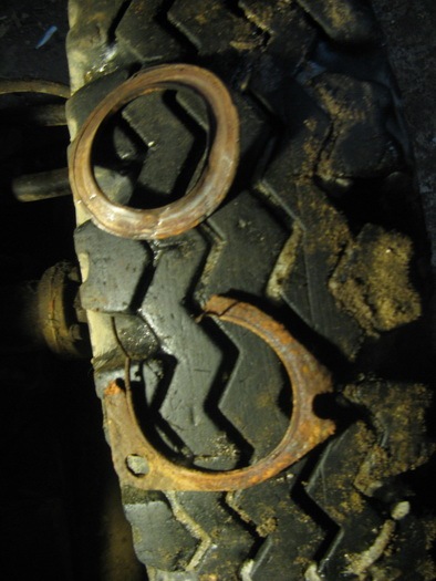

11-5270
69-1203020-А
Есть и та, и та. Верхняя - как на УАЗах идет. Практика показывает, что начинает сечь достаточно быстро.
Нижняя - какая раньше ставилась на ГАЗ-69, по форме прижима фланца. Какая лучше будет, и герметичней?

Я по старинке - только "бублик" пользую. Самый толстый ( бывает вдвое тоньше, а бывают и кренгелитовые "с ушами")
Зато прощает несовпадения коллектора и приёмной трубы ( часто , особенно по углу наклона).
А гофру - лениво вваривать..... :-))
