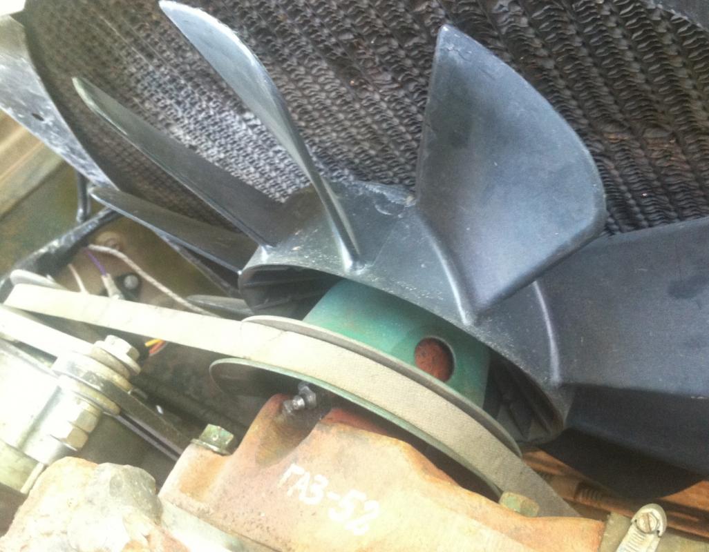

 И ещё.
Про замену деталек:
Сними-ка ты железную "мясорубку" ( вентилятор ) и поставь "от Газели" пластмассовую.
Она и легче. И лучше отбалансирована И лучше дует ( особенно - одиннадцатилопастная). А ценник на "старого образца" ( пятилопастную)- порядка 50 ( пятьдесят!) рублей = бутылка просто неплохого пива 0,33-0,5 литра....
Как раз вчера об этом думал, лёжа в парилке)))). Кстати, там дохрена переделать надо будет под пластик? Лучше постоянный обдув оставить или сделать автоотключаемый?

Ослабить ремень генератора..
Открутить четыре винтика, крепящих вентилятор ( и шкив вентилятора)
Снять старый вентилятор.
Поставить новый.
Закрутить на место винтики
Натянуть ремень.
