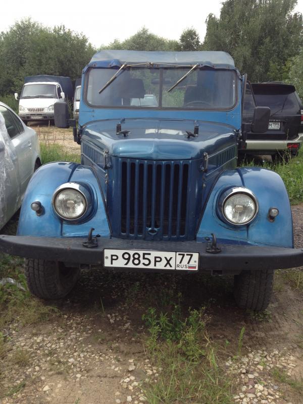

Наконец-то (низкий поклон и благодарность Михайле!!!) регистрация состоялась!!! Правда пока не 069, но главное  - мы на учёте!!!! Руки развязаны!!!  Надеюсь теперь быстрей дело пойдёт!! Пока номера ждал, мне занятный случай рассказала девушка, что страховки продаёт.
4 дня назад была серия Х...ЕР 77. Так одна женщина на всё ГИБДД не человеческим голосом кричала: "Какая я 385 ХЕР!!! дайте мне нормальный номер!!!" Прикол.
Ну вот мои номерки:
