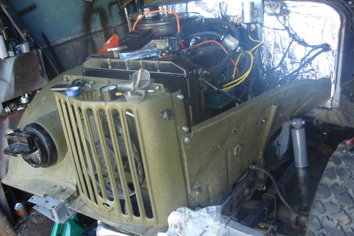

На фото блока видна валосяная трещина, их три в каждом из углублений рубашки, а остальное так, сопли и слёзыDSC03454.JPG DSC03448.JPG DSC03459.JPG DSC03450.JPG DSC03449.JPG
Могу только повторить свои предыдущие слова ( все посты в этой теме).
Не ты первый.
Коль ездить "по месту по часику за раз", да имея с собой запас воды ( пару - тройку 20 литровых канистр), да краник с горячей водичкой неподалёку от места старта.... - то и пару пятилеток прошмурыгать удастся.
Только не надо говорить, что эти трещинки не видны были во время ремонта...

Ибо с похожими трещинками года три точно сосед по базе катал на Козле 469... Правда - именно "изредка" . но и зимой - в том числе.
А проблема в том, что трещины ъти не совсем как обычные лопины на водяных рубашках образуются.
В этих углублениях - естесственная концентрация нагрузок . Там - буквально "прямая" между головочными и коленвальными шпильками. ( почему их не объединить в одной шпильке ???)
Ну и продляются порой эти трещинки до нижней посадки гильзы. Что у тебя и произошло...
