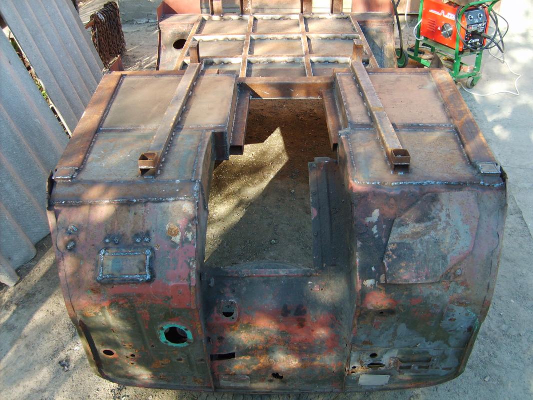

У меня получилось вот такое днище. Как Вы думаете чем его лучше обработать (Шовный герметик, краска, битум, гравитекс)?

#13 kimmi202
kimmi202
    Любитель
  • Больше года в клубе
  • PipPipPip
  • 36 сообщений
  • Город:Алчевск
Отправлено 22 Сентябрь 2013 - 21:01
шовный обязателен.В нете видел жидкую шумку думаю поэксперементировать

Отправлено 22 Сентябрь 2013 - 21:31
Как правильно наносить шовный герметик? На голый метел, на обработанный преобразователем, на грунт, на краску? И чем его сверху покрывать краской, битумом?
#15 Smile2
Smile2
  • 1 234 сообщений
  • Имя:Влад
  • Город:Задонск
  • Интересы:Газ 69А 1970 г.в
    89ноль4два8881десять-Задонск
Отправлено 22 Сентябрь 2013 - 21:53
шовный герметик можно покрывать чем угодно, а в качестве антикора-динитрол 479 отличная вещь!
#16 FanatFigo
FanatFigo
  • 585 сообщений
  • Город:Челябинск
  • Интересы:Машины, информационная безопасность.
Отправлено 23 Сентябрь 2013 - 07:17
Шовный герметик ложится на грунт например.  Только не на чистый металл! Далее можно КОРДОНом, а после подсыхания - БАРЬЕРом.
Я у себя буквально в эти выходные сделал так:
1. Весь кузов (в рамках возможного разумеется исходя из того как он лежал) отгрунтовал эпоксидным грунтом
2. Выдержав часов 16 нанес шовный герметик (герметик допускает работу с ним по технологии "Мокрым по мокрому"), важно понимать, я этого не учел что герметик с рук не смывается растворителями, второй день уже отковыриваю сижу. Присыхает быстро и намертво, порой даже супер клею дает фору, в виду бОльшей эластичности!
3. Далее через часа 2-3 (герметик уже хорошо схватился) нанес слой кордона.
4. По мере подсыхания (думаю с периодичностью 1 раз в сутки) буду наносить по слою БАРЬЕРа
Таким образом получится качественная антикоррозийная и антишумная защита днища с наружной стороны!
