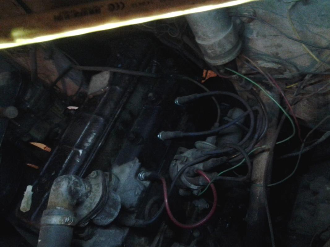

Поломался на ныссовском трамблёре бегунок, поставил трамблёр с м-20, не заводится, стреляет один раз, когда только стартер крутить начинает, как правильно выставить трамблёр и настроить зажигание?
Опять двадцать пять...
Алгоритм, подходящий для ЛЮБОГО карбюраторного ( и инжекторного с "классическим трамблёром") мотора :
1) выкручиваем свеу 1-го цилиндра.
2) из бумажки или тряпочки сворачивем пыж. Затыкаем им свечное отверстие.
3) проворачиваем коленвал ( лучше "кривым". Но можно и за вентиляторный ремень, а при некотором навыке - и стартером) . до выстреливания пыжа.
4) проверяем совпадение "зажигательных" меток ( у М20- на маховике. у  Ныссомотора - если честно - не очень в курсе где) Если надо - доворачиваем коленвал в нужную сторону.
5) выставляем трамблёр таким образом, чтобы  бегунок оказался напротив "сиськи" 1-го цилиндра
Вкручиваем свечу на место. Заводим мотор. Корректируем на месте положение трамблёра(я - по аксимальным оборотам ХХ тупо ставлю).
Потом - "дорожный тест".Прогретый мотор . Прямая дорога. На скорости 30-40 км\ч на высшей передаче педаль "в пол".
При разгоне должны прослушиваться одиночные детонационные стуки. Если они "очередью" - зажигание ставим попозже. Если их нет совсем - пораньше.
При применении слишком высокооктанового бензина детонации может и не быть.
Тут - ставим зажигание пораньше. Но  не слишком. Чтобы при пуске мотора "в обратку" не дрался он.
Вот  - вроде и вся премудрость...
З.Ы. стробоскопы и прочее - херня полная.
Ибо только "дорожный тест" даёт возможность настроить мотор под конкретный товарный бензин.
Собственно - "мозги" ( начиная с коммутатора под ДХ , да с датчиком детонации) - абсолютно по тому же алгоритму на современных машинах работают ( в части момента зажигания)
