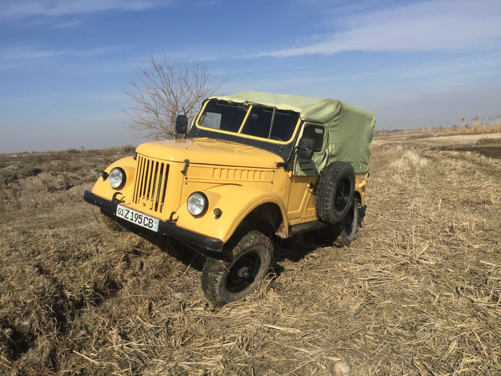

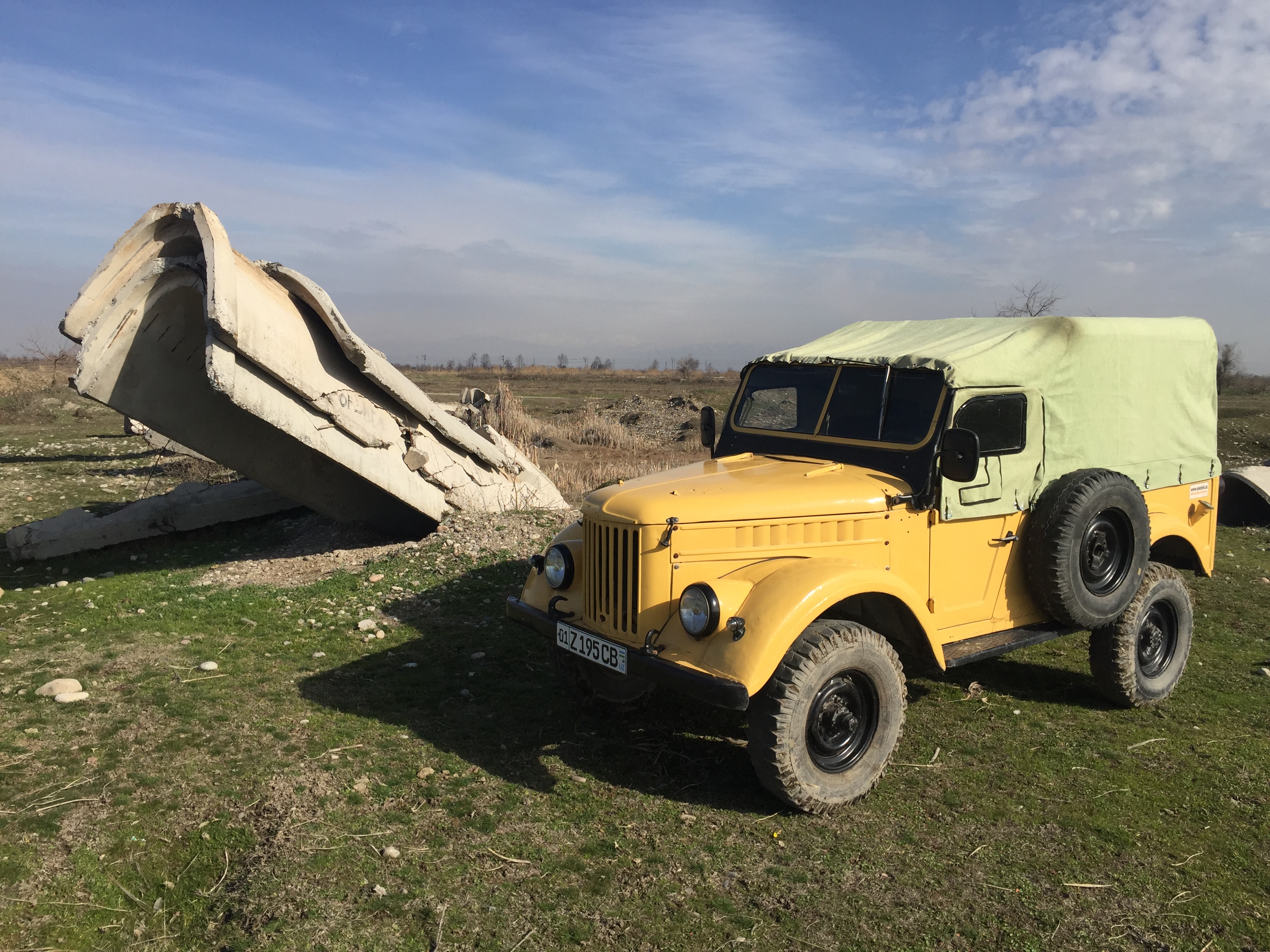

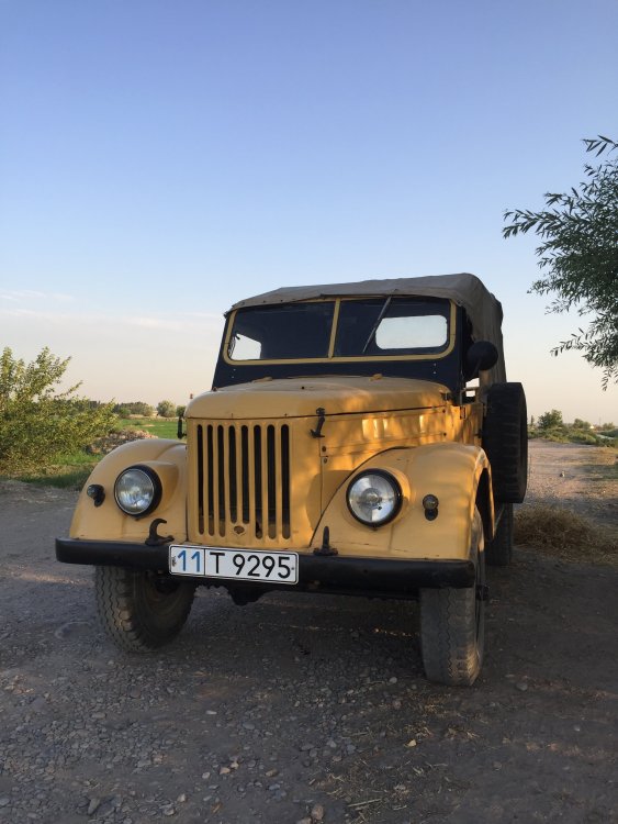

L.A. 116 Жалоба Опубликовано: 20 сентября 2013 Всем привет!Имеется несколько вопросов, по запчастям, но сначала расскажу вкратце предысторию.Так сложилось, что очень понадобился автомобиль для поездок по бездорожью и прочим какашкам, безо всяких сомнений выбор пал на ГАЗ69 который благополучно стоит на даче уже лет 10 без движения, машина 72 г.в. установлен движок УЗМ-451М.Основной проблемой был внешний вид машины, т.е. лакокрасочное покрытие - местами было в удовлетворительном состоянии а местами вообще полностью отсутствовало.Вот примерно как это все дело выглядело.Первым делом было решено покрасить кузов, причем своими силами, как я писал выше, машина нужна была не для выставок, а для поездок по бездорожью по этому высоких требований к покраске быть не могло, да и самому было интересно заняться этим делом.Был куплен небольшой компрессор, шланги, пульверизатор. Все это дело обошлось в 110$Так же было куплено 3 кг акриловой автомобильной краски - 72$2 гк грунтовки - 22$0.3 кг шпатлевки - 7$3 литра растворителя - 6$10 листов наждачной бумаги разных номеров - 10$Машину разобрали, и всю полностью отшкурили, убирать старый слой краски лучше болгаркой со специальной насадкой-щеткой, у нас не было болгарки, по этому делали дрелью с круглым диском, на которую вырезали кругляки наждачной бумаги №100, минус такого метода, что наждачка быстро рвется при обработке неровных мест, приходится тратить время на замену и вырезание бумаги, в итоге на все ушло около 20 кругов наждачи.Дальше вымыл кузов несколько раз, протер все салфетками - обезжирил, приступил шпатлевке и грунтовке, грунтовку наносил в один слой.После просушки грунта я его заматовал, обезжирил и приступил к покраске, краску наносил в два слоя (мокрый по мокрому) т.е. наносится первый слой и через минут 15 сразу же второй. В принципе ничего сложного нет, главное хорошо отчистить поверхность и еще что бы вода из компрессора не попадала в краскопульт для этого обязательно нужно купить фильтр (1$), который прикручивается к краскопульту и задерживает влагу.Краску специально выбрал акриловую, т.к. она может сохнуть при обычных условиях, т.е. сушка деталей в специальной камере при высокой температуре ей не требуется. Вот что получилось Сейчас предстоит сборка всего этого добра, по этому нужны несколько советов:1) подходят ли прокладки на передние фары от газ 21, 24?2) подходит ли прошва от УАЗ469 или еще какого авто?3) еще нужна прокладка на лобовое стекло, от какого авто она подходит на ГАЗ69? Цитата Поделиться сообщением Ссылка на сообщение Поделиться на других сайтах

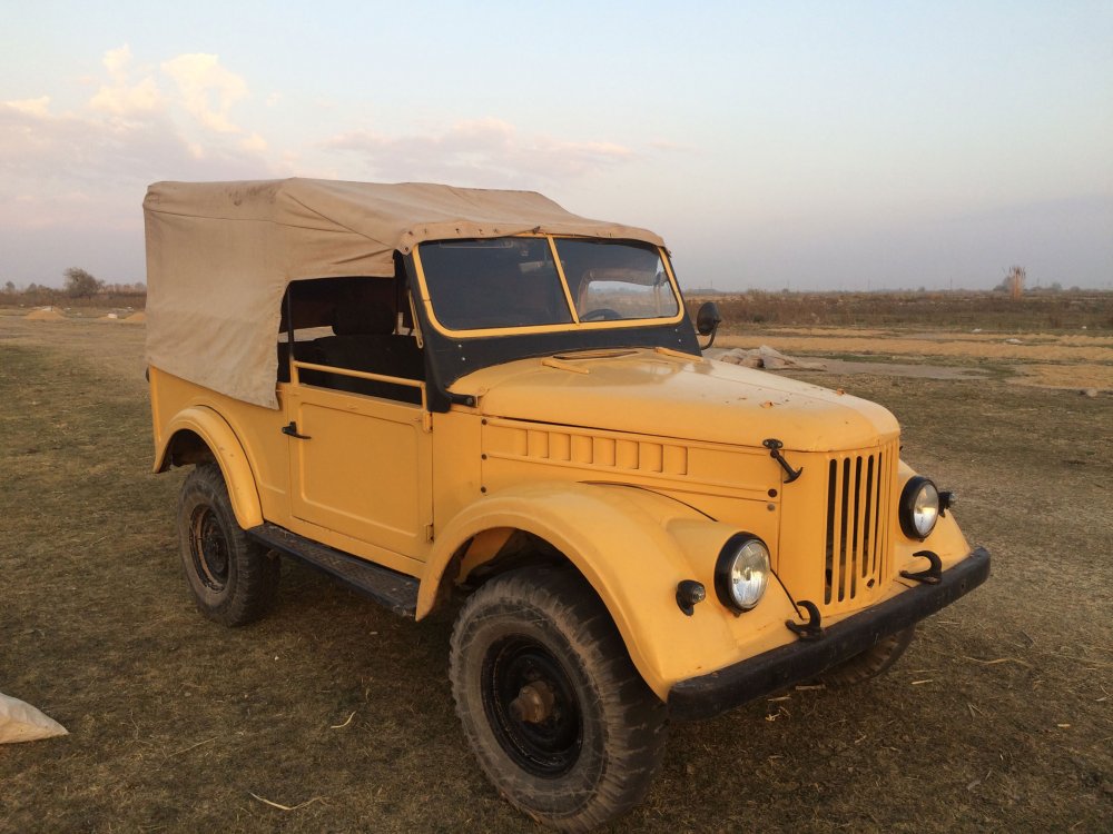

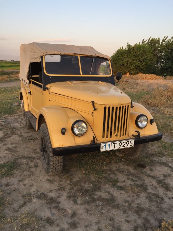

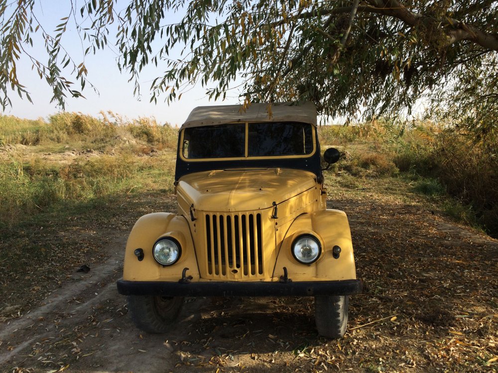

L.A. 116 Жалоба Опубликовано: 23 сентября 2013 (изменено) Прошвы хватило, по полтора метра на крыло, получилось как раз, на задние крылья еще обрезать нужно. Прокладки на фары подошли, спасибо что подсказали, а то думал придется самому вырезать.Вот что на данном этапе у меня получается Изменено 23 сентября 2013 пользователем L.A. Цитата Поделиться сообщением Ссылка на сообщение Поделиться на других сайтах

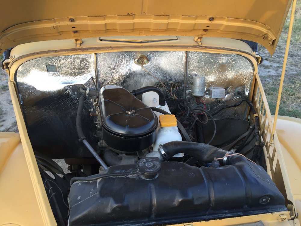

L.A. 116 Жалоба Опубликовано: 8 октября 2013 (изменено) Подскажите пожалуйста, на машине не было шторки радиатора, купил, поставил, судя по всему открываться и закрываться она должна тросиком, откуда-то из кабины, а где это должно быть в кабине и как реализовано понять не могу. Изменено 8 октября 2013 пользователем L.A. Цитата Поделиться сообщением Ссылка на сообщение Поделиться на других сайтах
ODI72 438 Жалоба Опубликовано: 8 октября 2013 (изменено) Слева от рулевой колонки под панелью должен стоять кронштейн крепления троса управления жалюзи. Трос идет через передний щит, вдоль левой жабры. Изменено 8 октября 2013 пользователем ODI72 1 Цитата Поделиться сообщением Ссылка на сообщение Поделиться на других сайтах
Smile2 744 Жалоба Опубликовано: 8 октября 2013 Подскажите пожалуйста, на машине не было шторки радиатора, купил, поставил, судя по всему открываться и закрываться она должна тросиком, откуда-то из кабины, а где это должно быть в кабине и как реализовано понять не могу. Вот тут видно, плохо правда, но видно Цитата Поделиться сообщением Ссылка на сообщение Поделиться на других сайтах
L.A. 116 Жалоба Опубликовано: 8 октября 2013 Спасибо, понятно. Замок капота на первой фото судя по всему не штатный? Сейчас собираю внутреннею рамку лобового по рецепту который вычитал тут на форуме, из двух ржавых - одну. По результату отпишу и фото покажу. Цитата Поделиться сообщением Ссылка на сообщение Поделиться на других сайтах
Smile2 744 Жалоба Опубликовано: 8 октября 2013 Спасибо, понятно. Замок капота на первой фото судя по всему не штатный? Сейчас собираю внутреннею рамку лобового по рецепту который вычитал тут на форуме, из двух ржавых - одну. По результату отпишу и фото покажу. все верно-или газона 53 или с волги. точно не могу сказать Цитата Поделиться сообщением Ссылка на сообщение Поделиться на других сайтах

L.A. 116 Жалоба Опубликовано: 29 ноября 2013 Подскажите, ободки фар, купил УАЗовские, черные, у них другой способ крепления, в нижней части два отверстия, а у меня на машине ободки внизу стягиваются болтом, на данный момент сам попробовать поставить не могу, интересует - подойдут ли? Цитата Поделиться сообщением Ссылка на сообщение Поделиться на других сайтах
L.A. 116 Жалоба Опубликовано: 29 ноября 2013 Так же купил комплект ручек от УАЗ полулюкс, которые с замками в самой ручке, качество конечно не очень, но должны подойти вообще без переделки, и машину можно будет закрывать, при езде например в городе, что бы не залезли и не свистнули чего по быстрому. Цитата Поделиться сообщением Ссылка на сообщение Поделиться на других сайтах
Gadji 85 Жалоба Опубликовано: 29 ноября 2013 Ободки подойдут без проблем. Цитата Поделиться сообщением Ссылка на сообщение Поделиться на других сайтах

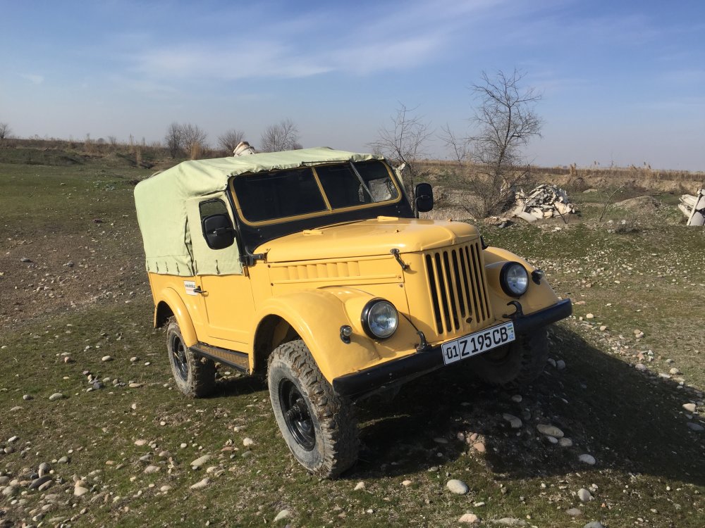

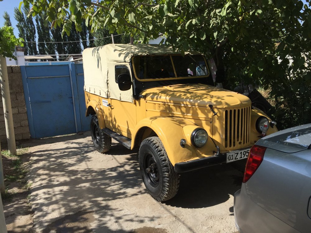

L.A. 116 Жалоба Опубликовано: 29 ноября 2013 Gadji, спасибо успокоили. На данном этапе машина собрана, заводил, ездил немного, наверное не стоит описывать эмоции от первой поездки после 10ти лет простоя, сами все знаете. Приятный звук двигателя - работает ровно и мягко, аккумулятор слабый, стартером не берет, но ручкой заводится с пол оборота, даже раньше такого не было. Рамку лобового кстати нашел почти новую, не стал делать из двух частей, как писал выше. Сейчас осталось покрасить мосты и диски. Внешний вид - глаз нельзя оторвать, все аккуратно, красиво, черные детали очень красиво смотрятся на основном песочном фоне краски. Внешнею рамку лобового кстати покрасил тоже в черный цвет, внутреннею в основной. В общем надо смотреть а не рассказывать, сделаю фотосессию, обязательно покажу вам. Цитата Поделиться сообщением Ссылка на сообщение Поделиться на других сайтах
