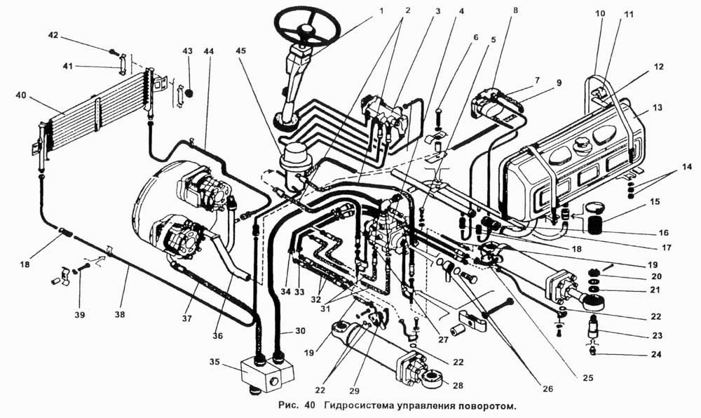

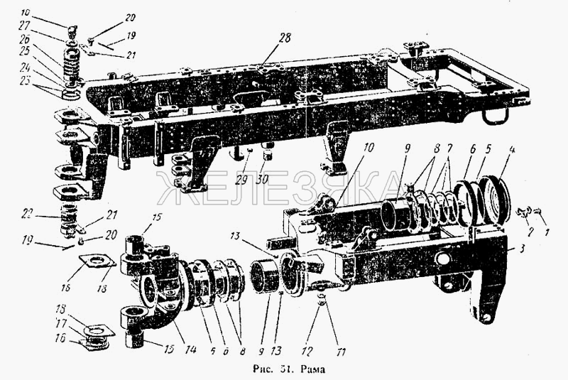

.Рама. Состоит из двух сварных полурам, соединенных шарниром с двумя степенями свободы. Такая рама исключает вывешивание или разгрузку одного из колес при преодолении неровностей дороги, способствует полному использованию сцепной массы машины, что улучшает проходимость. В то же время шарнир повышает долговечность рамы, предотвращая ее скручивание.
Рулевое управление. Гидромеханическая система с двумя исполнительными гидроцилиндрами поворачивает полурамы на большой (до 45°) угол, обеспечивая высокую маневренность. Упрощается схема поворотного механизма по причине отсутствия рулевой трапеции, карданных шарниров равных угловых скоростей и поворотных цапф. Так как колеса передней оси неповоротные, появляется свободное пространство для установки широкопрофильных шин большого размера, что очень важно для увеличения проходимости машины.
