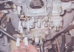

О как! А регулировка на переходных режимах...трубочку видишь между жиклёром холостого хода и заглушкой пускового устройства?! Выколупливаешь завальцовку и вперёд!....."провалы присутствуют"...клапана,установка зажигания,свечи и зазор, провода, крышка, масло и бенза....и только тогда надо в карбюр лезть...особенно в провалы.....которые "всегда присутсвуют"!

Вот тут лучше видать...куда отвёрткой залесть....
