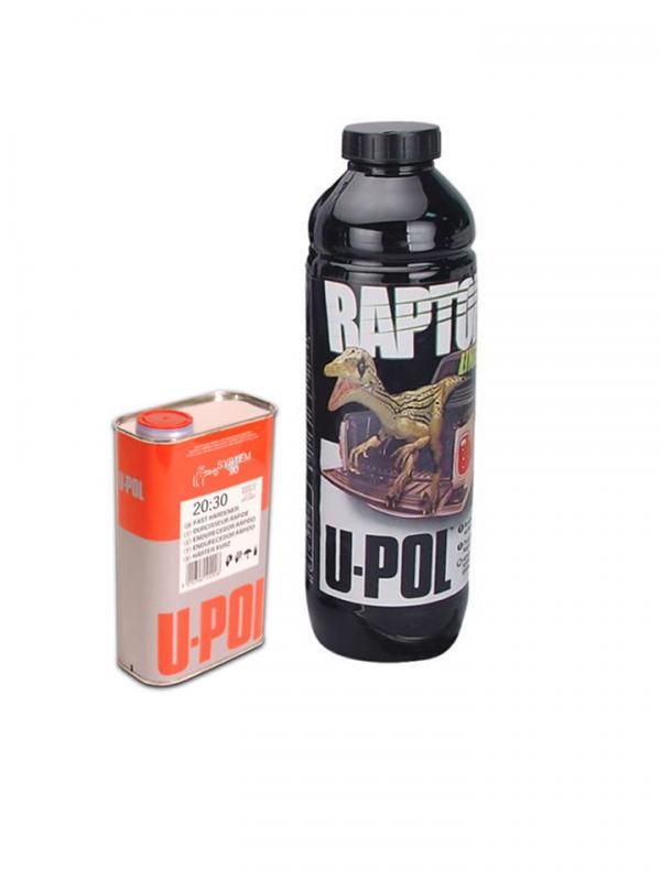

Решил поближе познакомиться с покрытием РАПТОР и узнать с чем его едят
купил одну бутылку черного чтоб провести эксперимент
Вот фото покрашенного раптором шноркеля - красил валиком с длиной искуственного ворса 10 мм
Так как развел чуток более чем надо было то решили для эксперимента остатками покрыть бомпер чероки  - так же валиком но уже с ворсом не более 3мм
сели честно то мне более нравиться последний вариант, для сравнения на внутренней стороне крыла покрасил обоими валиками псле кисти, по фото видно что слева даже след от кисти невиден
Как написано в инструкции покрытие набирает прочность в течении 25 дней вот и проверим на бампере чероки как оно себя поведет
Сообщение отредактировал илья2004: 18 Август 2014 - 11:42
