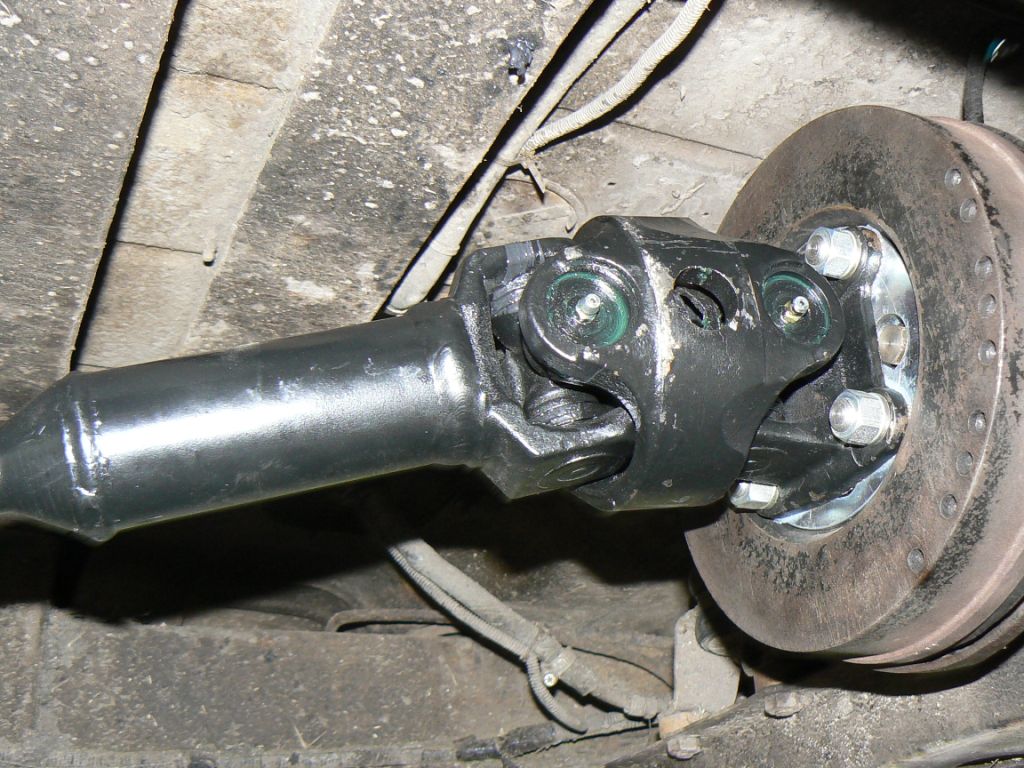

Слава, спасибо. Кардан заказал им. Потребовали промерить пару углов. Промерил - вдруг кому пригодится сея информация:
04 град.
01 град.
69 - это не ретро, это крутро......

я так понимаю что  на первой фото мост повернут???
Да, верно - на фото №1 угол поворота флянца моста.

Антох, а почему кардан приходится менять?

Отправлено 10 Август 2014 - 14:16
Из-за большого угла в верхней (возле РК) крестовине возникают большие вибрации, поэтому в этом месте нужна х2 крестовина.
Сфоткай пожалуйста как наклонил мост задний. Сам сейчас без заднего кардана. Были ужасные вибрации, кардан откручивался. Сейчас снял кардан и все вибрации исчезли. Грешил на кардан, но даже если и кардан был причиной, изгиб большой. Да и длинноват вроде родной кардан для военных мостов

Отправлено 10 Август 2014 - 20:25
Проставка мост-рессора только в виде клина - см. пост 128, фото №2
А в твоем случае возле раздатки какой угол у кардана?
Не очень там видно. Чертежа нет случайно?
До удаления 2 листов из чусовских рессор у меня округляло головки болтов которые крепят кардан к раздатке. После перестало, но угол все-равно предельный . Я уже отчаялся решить этот вопрос. Сейчас я вытащил практически все листы из рессор, осталось штуки 4-5, машина стала сидеть ниже, угол стал нормальным, но вибрация не измениалсь( поэтому я и снял кардан, дабы попробовать), и кардан стал максимально сжатым в спокойном положение, поэтому на кочках, наверняка, уже бил в раздатку. Завтра еду новый кардан родной покупать, но ставить пока очкую.
А почему такой угол получился? Лифт больщой? У меня то же вибрация есть но не большая.
