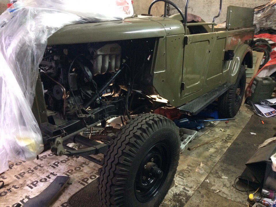

#86 andryhos
andryhos
  • 152 сообщений
  • Город:Санкт-Петербург. Корабли.
Отправлено 28 Май 2016 - 20:24
Этапы установки

Эх а я до сих пор тут :) Сотворил штаны, установил нормально мотор и коробку на подушки. Для коробки пришлось сделать хитровы... Мудрёную поперечину. Начну заниматься проводкой, чую тот ещё гемор будет.

Да... Труд страшно громаден. Хоть и долго, но зато с тщанием и аккуратностью. Уважение!
С проводкой на 111 мотор то не сложно, там нет суперобилия проводов. Но вообще, с моей точки зрения, я несколько удивлен выбором двигателя. Даже вискомуфта торчит в стороне. Это либо маленькая крыльчатка, либо электрический вентилятор.  Генератор? По моему, места со штатным креплением уже нет.
ГУР имеет привод одним ремнем через  компрессор кондиционера. Компрессор явно не ставится. Подбор ремня? Есть в стандарте ремень для безкомпрессорного. Но тогда другой натяжной ролик.
А ЭБУ - я считаю, вообще не для ГАЗ-69. Если только он не городской пляжник. Большая проблема не проводка, а герметизация.
Впрочем, хозяин - барин.
На последних фото вижу явную недоработку - нет даже места под тепловой экран в ногах пассажира. Выпуск будет ощутимо жарить пол и моторную перегородку, не то что ноги пассажира - краска снаружи обгорит.
Сообщение отредактировал АлексейК: 18 Октябрь 2016 - 02:06
