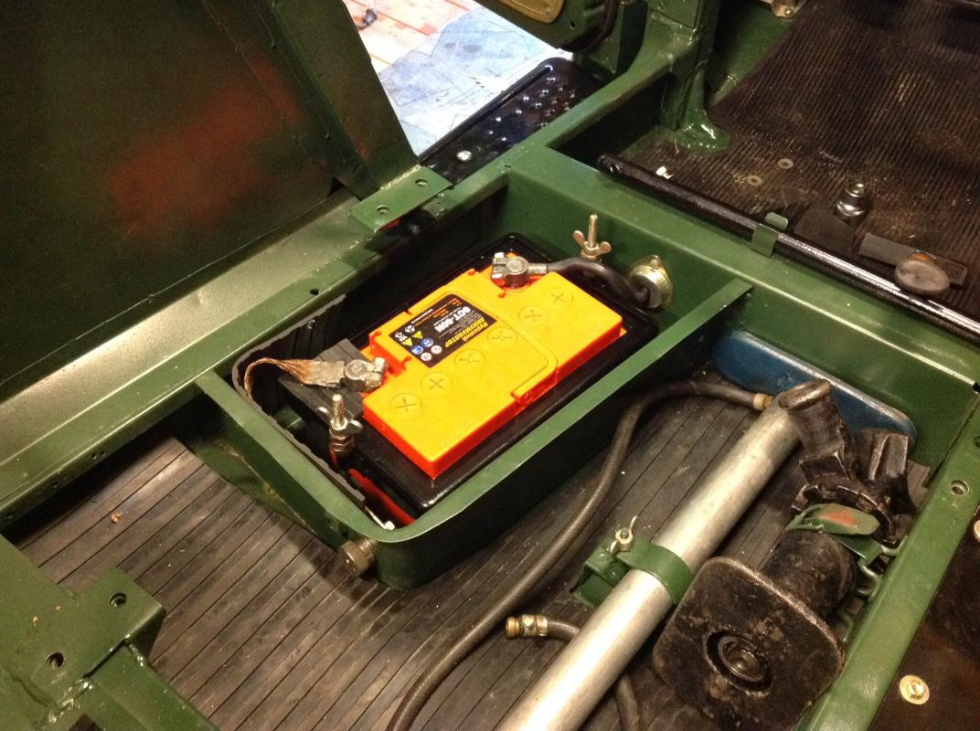

Мужики,сижу в гараже,подглянуть не где!!!! Сколько точек опор имеет кузов газ-69???? и можно ли их заменить от уаза????
#146 plotny69
plotny69
  • 450 сообщений
  • Город:Ставрополь
  • Интересы:Альпинизм,фотография,ГАЗ-69
Отправлено 10 Сентябрь 2014 - 17:33
14 болтов соединяет кузов и раму.Что ты имеешь в виду под точками опоры?
кароче говоря-готовлюсь к отсоединению лодки от рамы-вот,меня и интересует,сколько болтов держат лодку,сколько резинок ставятся между лодкой и рамой и от чего их можно подобрать!???

Отправлено 10 Сентябрь 2014 - 17:43
в оригинале резинок там нет,кроме двух на болтах в ногах водителя и пассажира.Если ты собираешься делать лифт кузова,то стоит промониторить вопрос посерьёзней,люди делают по разному и проставки ставят из различных материалов.
к стакану в тему загляни, Макс! Найдешь ответ на свой вопрос
не.лифт отменяется,на сей день у меня там что,то вроде транспортерной ленты вставлено!
А в оригинале без резинок прям на раму что ли вся лодка ложиться????
В оригинале транспортерная лента и лежит как раз
А я то думал-самопал!!!!)))))
тогда по этой теме вопросов нет!
только у меня задний пол,тот,что между рундуков,в очень ужасном состоянии,и лучше я не могу найти,как с этим быть???

Отправлено 10 Сентябрь 2014 - 18:15
Моторный отсек.
Радиатор - черный
воздушный фильтр - черный
фильтр тонкой очистки масла, крепеж – черный
водяная труба с краника на блоке – черный
радиатор - черный
Щитки радиатора – черный
Помпа - черный, коричневый грунт
Генератор - черный
Крепеж, планка генератора – анодирование.
Маслозаливная труба - черный
Трамблер - черный
Стартер- черный
масленка и ее крепеж - черный
Катушка зажигания – черный, анодирование
РР - черный
Котел подогрева и его трубки - черный
Опора фоздушного фильтра - черный
Рулевая колонка - черный
Вентилятор и его кожух - черный
Блок двигателя- серебрянка
Головка БЦ - алюминий не крашенный
Колокол - серебрянка
Крышки блока ( регулировки клапанов) - черный
Коллектор – не крашено, серебрянка.
Рама – черный
Клыки - черный
Амортизаторы - черный
Рулевые тяги - черный
Мосты - черный
Буфера - черный
Фаркоп - черный
Карданы - черный
Бампер - черный
КПП - серебрянка
РК - чёрный
Кузов
Рычаги КПП, РК - черный
Рычаг ручного торомоза - черный
Сиденья (каркас) - черный
Приборная панель - черный
Крышка штурманского(командирского) фонаря - черный
Крючки рамки лобового стекла на торпеде - черный
Крышки пола КПП - цвет кузова
Стойки лавок - черный
Крючки лавок - черный
Дуги тента – черный
Крючки на капоте, опоры для л.стекла – черный
Фароискатель, ободок - черный
Ободки фар – коричневый (ст.образца), черный (нового)
Горловина+крышка б.бака - черный
Моторный отсек.
Радиатор - черный
радиатор - черный
Генератор - черный
Трамблер - черный
Стартер- черный
РР - черный
Рама – черный
Клыки - черный
Мосты - черный
Буфера - черный
Фаркоп - черный
Карданы - черный
Бампер - черный
КПП - серебрянка
РК - чёрный
Кузов
Дуги тента – черный
P/S-стырил у Стакана-пригодится!))))

По цветам:
"Щитки радиатора – черный" - это ошибка, мне кажется. Там цинкование в родне у всех...
