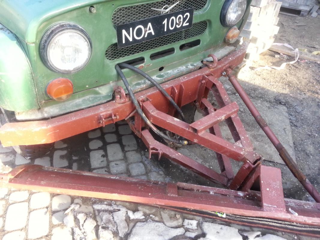

Японца спрашивают

привод гидравлики интересно как на нем устроен?
На этот цилиндр хватит насоса от ГУР. А вооще схема интересная, на мои бампера шикарно встанет.

без механизма подъема справляется, очень выручает в эту зиму!
есть еще задумка бабочку воплотить в жизнь и в два ГАЗа на жесткой сцепке пробиваться на Лесную полянку по полям около 5 км...

Трубогиб  А от чего можно взять небольшой гидрораспределитель? Насос есть потрулячий цилиндр с какойто косилки или согребалки тоже, а вот распределитель....
МТЗ рулит.
Если делать на базе моего бампера -гидравлика не нужна. Подъем ножа будет осуществлен за счет лебедки.

подъем лебедкой хорошо, но иногда нужен прижим лопаты, поэтому хочется гидравлику
С поджимом через лебедку ... Хуже.
А нужен поджим?

Артем, сам " сбацал " или заоохотил где? Видно, что слабое место - тяга, оегулирующая направление отвала, варилась не один раз...
У нас на базе кузовщики из нивы своей вот такой отвал сделали... Механизма подъема нет...

Гидроцилиндров полно сейчас всяких, любых размеров и производительности.
Заехай в любой  специализированный центр по гидравлике и сам все увидишь.
Еще нужно обязательно предусмотреть какой-нибудь амортизирующий демпфер от ударов. Иначе раму можно легко в узел завязать. На КАМАЗах раму выворачивает, что уж тут про Газики говорить :)
А нужен поджим?
Да парой нужен, щас эту функцию Жук(штурман и напарник) выполняеп, встает на отвал...
Не! Ну без подъема точно нельзя!
Это издевательство будет, а не расчистка снега. А вот поджим? Мне кажестся веса ножа хватит?!
И еще, у супостатов на нижней части ножа резина. Ее нужно делать?

Резина нужна, без нее отвал врезается в утрамбованный снег и встает машина...

при весе лопаты в 40-50 кг резина использовалась от транспортерной ленты толщиной 10мм  ширина 60мм, была шире но она подварачивается если снег плотный и отвал начинает всплывать вверх...пришлось подрезать до 60мм

Давно продаются уже готовые решения на Уаз, Ниву и даже квадрики.
http://www.уникар.рф...log/snegouborka
В Тольятти даже "Тарзана" одно время делали для коммунальщиков, уже с отвалом и кучей другой навески

А вот наверное самый простой и дешевый вариант отвала.
Правда не самый лучший. Подойдет только, чтобы вычистить снег со двора. Дорогу таким умаешься чистить :)

Ну да! Дешевле у меня точно не выйдет.

интересное воплощение механизма подъема
Польский. в горах

Эксплуатировав МТЗ и ЗиЛ-130 со снежными отваломи. Резина с низу как и демпфер нужны обязательно!!! Правый край лопаты практически не виден в опущенном состоянии - приваривали к правому краю приток на который цепляли лампочку.
