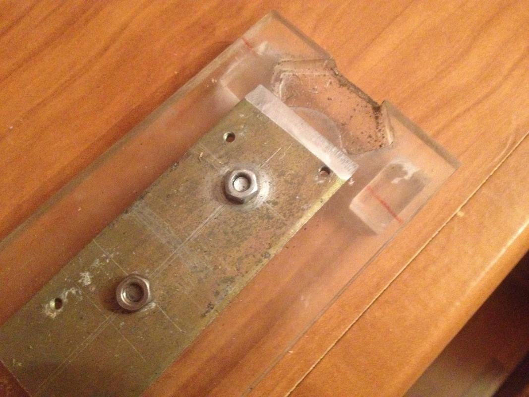

Алексей-Охотоник спрашивал про узел крепления ножа. Мой прототипный вариант - совсем не образец, но раз просили - вот.
Здесь фактически 2 альтернативных варианта - прижим (ближний к краю закладной болт с гайкой) с распором (дальний) и магнит от винчестера неодимовый. Под него сделана фрезеровка ручным фрезером. В случае с магнитом прижим выполняет роль упора. На фото он снят дабы попробовать без него.
Ну а по хорошему - надо делать как описано выше.
