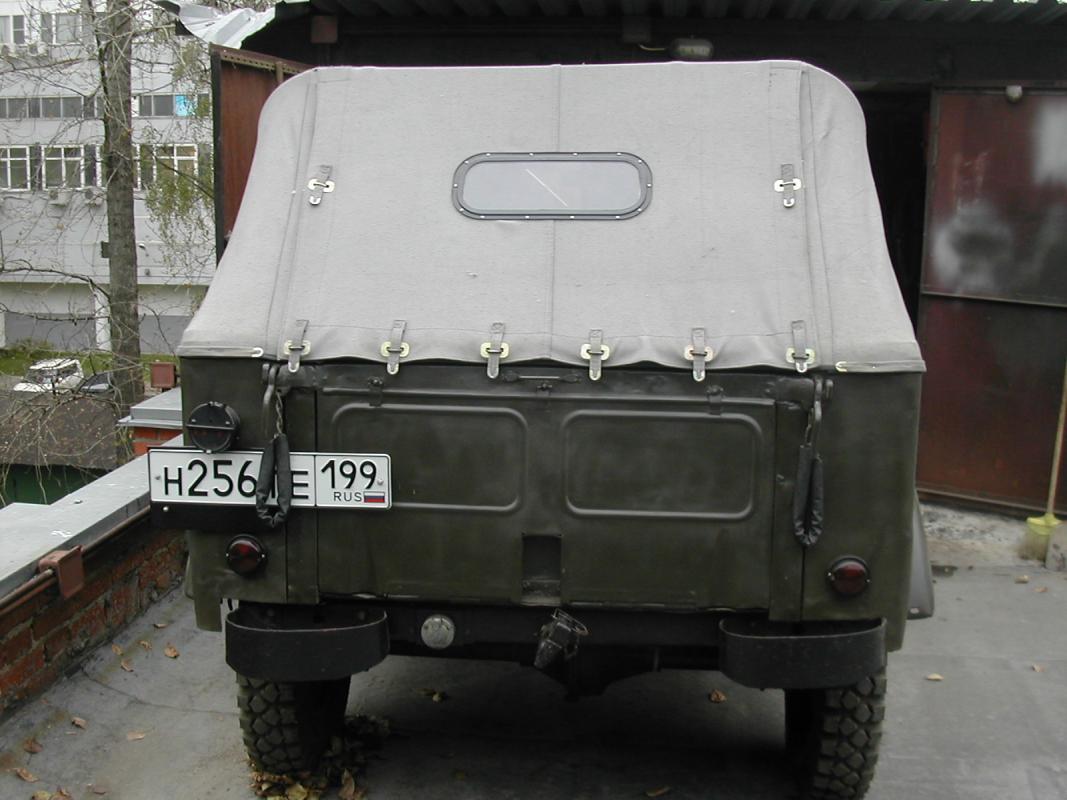

Уважаемые коллеги,не могли бы помочь найти фото или чёткую каталожную картинку задней части ГАЗ 69А на 1958гв.
Интересует наличие и размещение задней светотехники и вид подштамповок на задних углах.У меня машина 57гв,но так как задние углы уже переделаны под УАЗ буду приводить в соответствие с 58гв(нужно наличие поворотников)

Подшамповок нет - углы переварены.
Светотехнику смотри:
СМУ - дополнительная опция.

Фонарь только один?

Почему один?
Три.

Это фото я очень внимательно уже изучил.А кактофоты с подштамповкой под них разве не должны были присутствовать?И хочется папытаться воссоздать подштамповку трапецевидную,технологические возможности имеются,но не могу понять была ли она на левой стороне(на правой она у меня фрагментарно осталась,так как углы переварены прямо по старому железу)

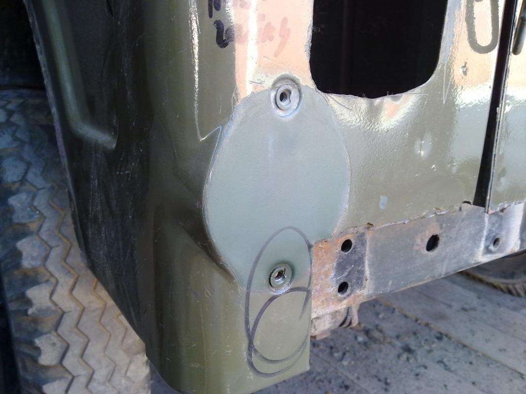

На черно-белом фото корма первых 69.
На схеме, корма на 58 год. Добавлены выделенные отдельно поворотники. Левый угол ровный. Розетка прицепа возможно расположена на левой боковине.
На цветном фото-  форма выштамповки под световозвращатель.

Спасибо всем за информацию!Интересно,с чем было связано наличие только правой подштамповки?

Уменя каталог 56 года . На Газ69 две выштамповки с штамповками под катафоты ,а на Газ69А только под катафот с левой стороны ,выштамповка с под катофот с правой стороны.

Ну вот и хочется понять ход конструкторской мысли,почему не выполнялась трапецевидная выштамповка на левой стороне?Может это было связано с размещением только на левой стороне фонаря габаритов?
