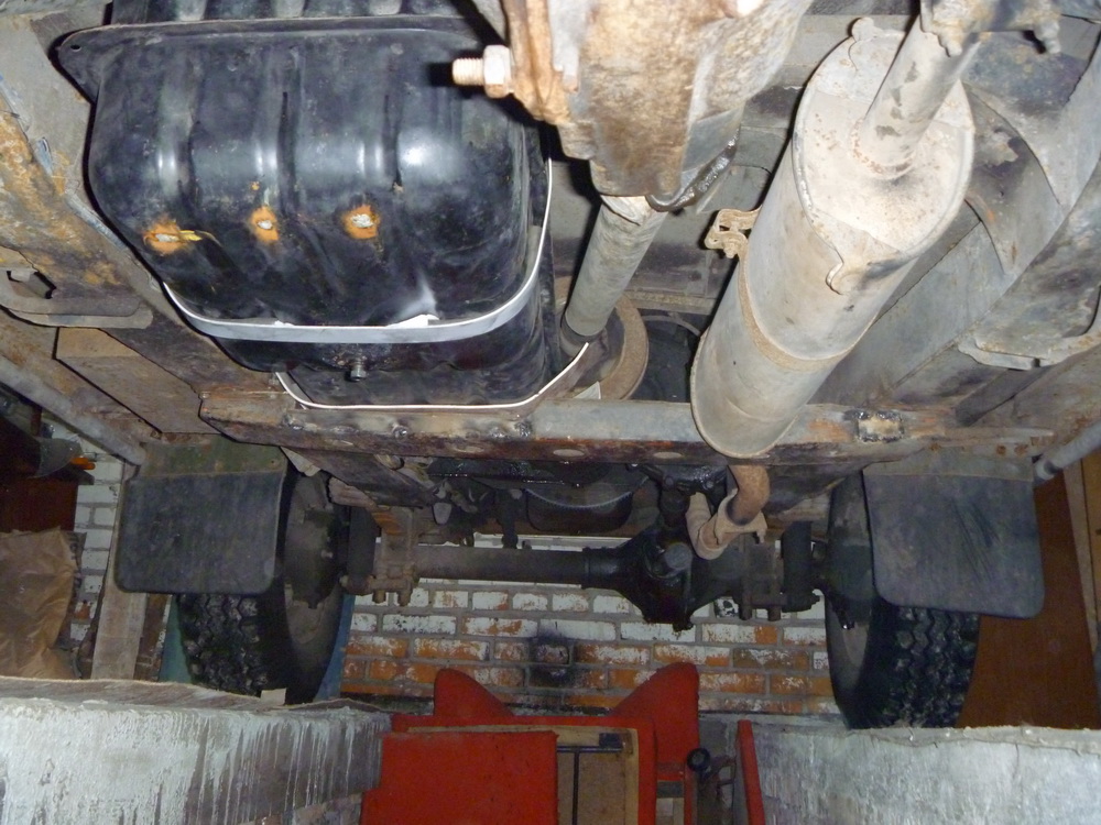

На всяк случай напишу.
На моём 69-м,бак совсем плох, вареный- переварены, паяный- перепаяный .  Родной найти не удалось. Нашел от Газели  но, так как  КПП  УАЗ и мосты из 21-х сделаны вставить его на законное место  было не возможно. Примерил  основной бак от буханки, если постараться, может быть и войдет.
И вдруг подвернулся от ГАЗ- 71, так владелец бака сказал, его и поставил. Форма у него интересная, главное ширина 35см. позволяла втиснуть  его  на место.
ДУТ(переделал его основательно ) и УУТ взял от 2103, 06. Контроль за топливом изумительный. В "новом" баке, всё же с десяток дырок запаять пришлось так, что проблема ушла ненадолго.
Заливную горловину вывел в кабину, под своё сидение.

Нихрена себе какой бак спецефический :) А сколько ёмкость в нем?
#16 БИМ
БИМ
  • Город:Новосибирская область. Барабинск.
Отправлено 06 Февраль 2014 - 18:47
50л.
