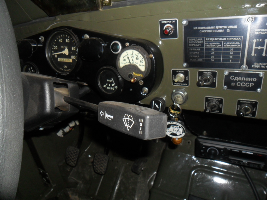

Алексей, а зачем тебе амперметр в приборной панели, который показывает ток лебедки???,  Панельный амперметр всегда отношу к показометру, измерить им ничего не возможно, можно узнать есть ток или нет тока  ( как вариант горит сам прибор ---- неопределенность) :D
Судя по таблице, которую ты привел, лебедка потребляет в разы больше, чем бортовая сеть, вывод: придется организовать переключатель диапазонов измерения ( как на мультиметре ), что есть уже неудобство, быстро посмотреть не получится, поэтому мой совет таков: если считаешь что амперметр для лебедки нужен, поставь второй.......можно даже цифровой замутить, на любителя.... :ok:
Мне не нужен амперметр который показывает ток лебедки, мне нужен штатный газиковский амперметр в родном месте приборной панели, который не потеряет своего функционала :)
поэтому -интересуюсь, каковы шансы того, что он вообще, выживет...? Он хотя и до 20 А размечен, но пусковые токи выдерживает..? (но там и время воздействия гораздо меньше)

Затем что он штатно стоит в приборке, и я не хочу колхозить машину применением вольтметра, выключением амперметра из схемы, растачиванием приборки под другие приборы большего диаметра, и т.д.
Мне не нужен амперметр для лебедки, мне нужен амперметр потому что это часть ГАЗика.

Да не будет он ток лебедки казать, даже если провод лебедки кинешь от стартера.
Так лебедка свой ток из АКБ берет, так? а АКБ при разряде отклоняет амперметр в минус... почему не будет?

Контакт втягивающего реле стартера, подключено к аккумулятору на прямую. А управляется через амперметр и замок зажигания. Амперметр показывает ток на + замка зажигания. А сам стартерный ток через амперметр не идет. Электротехника института тут не причем, такая схема.

Потому, что амперметр не включенный в цепь ничего не покажет. Он должен находиться между АКБ и потребителем. Если он подключен паралельно, то бесполезен.
Почему бесполезен, если надо устроить КЗ, включай параллельно:-)
Все верно, амперметр остается в параллельной цепи, дело в том что источник энергии аккумулятор, обладает внутренним сопротивлением, которое зависит от полярности и заряженности батареи, ( далеко пошел ), лебедка не высосет ток из неоткуда и не спалит прибор. ты когда нибудь ронял отвертку на аккумулятор, прибор не сгорел?  а какой ток К.З.?

Алексей, кинь провода хорошего сечения от аккума до лебедки сразу и плюс и минус, не поленись. А амперметру будет пофигу, ибо он должен последовательно с змеряемым потребителем быть в цепь включен. Это вольтметр параллельно ставится.
