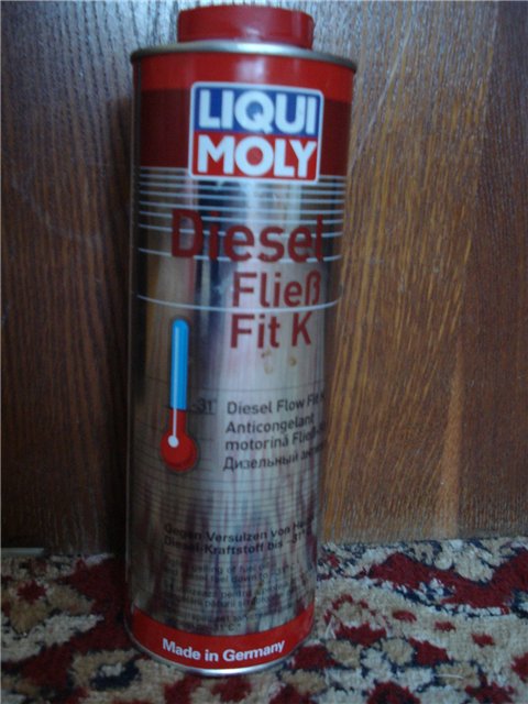

#51 Вячеслав
Вячеслав
  • 2 792 сообщений
  • Город:Г. Москва.
  • Интересы:авто,еда.
Отправлено 13 Октябрь 2014 - 23:18
Лады! Весной отпишусь...третья зима проверочная будет! :)
