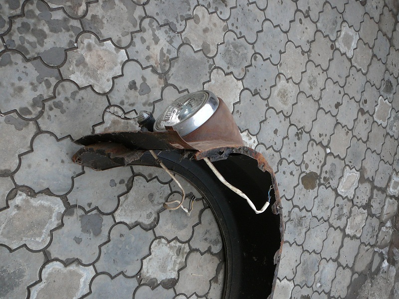

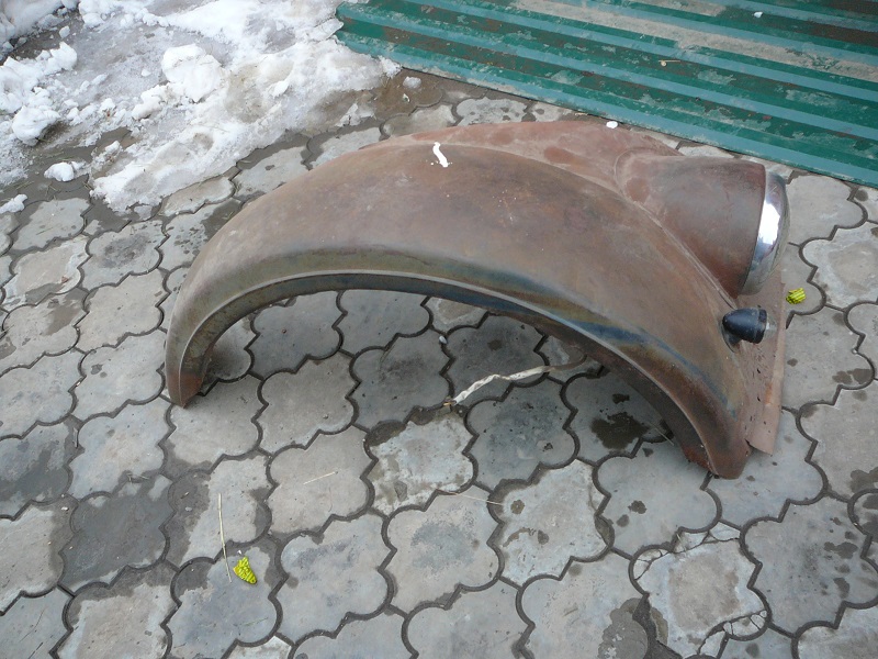

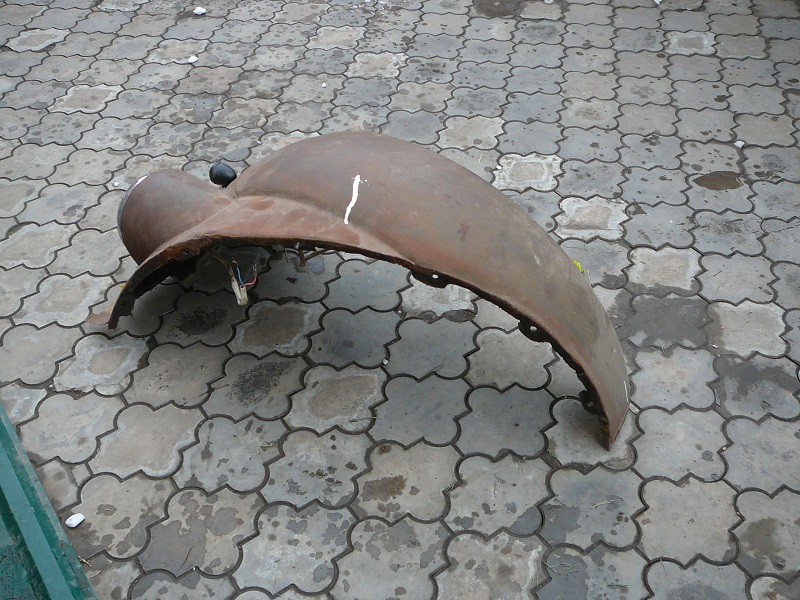

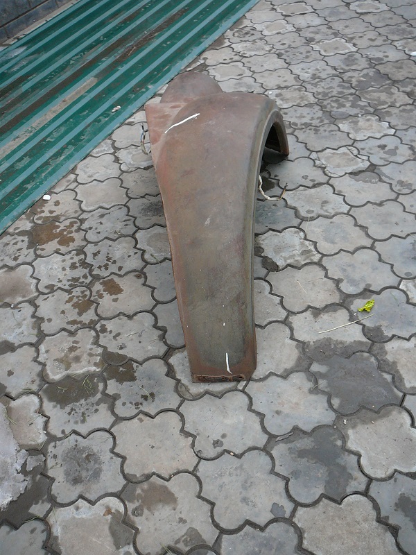

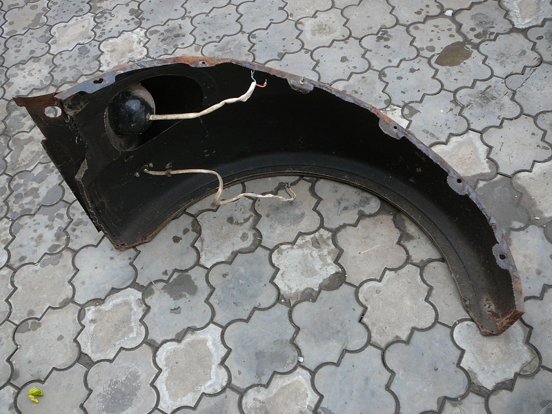

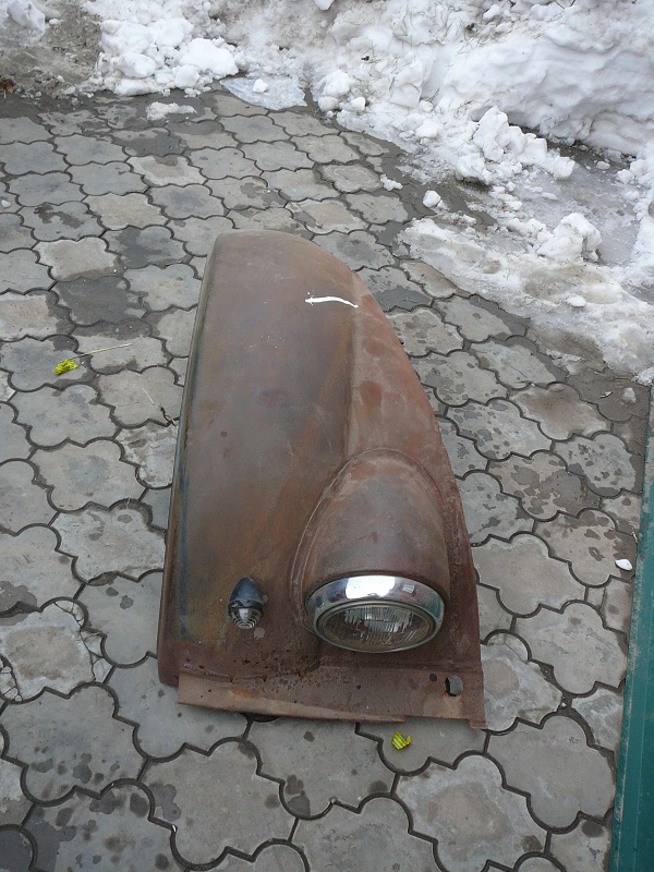

Вот крыло, переделано из нового 51 го, стояло на Газике, вроде особо переделок не видно, визуально смотрелось с левым( чистым 69м ) абсолютно гармонично. Если ничего не найдёшь и устроит-обменял бы на что нибудь полезное ( капля и фара там новые) Ток ободок хром сниму.P1100035.JPG P1100036.JPG P1100037.JPG P1100038.JPG P1100039.JPG P1100040.JPG

Если поставить 51 крылья, просто подрезав, газик будет косоглазый. Внешняя сторона крыльев к носу будет сужатся. У 51 капот и морда шире, т.е. нос более тупой чем у 69.
