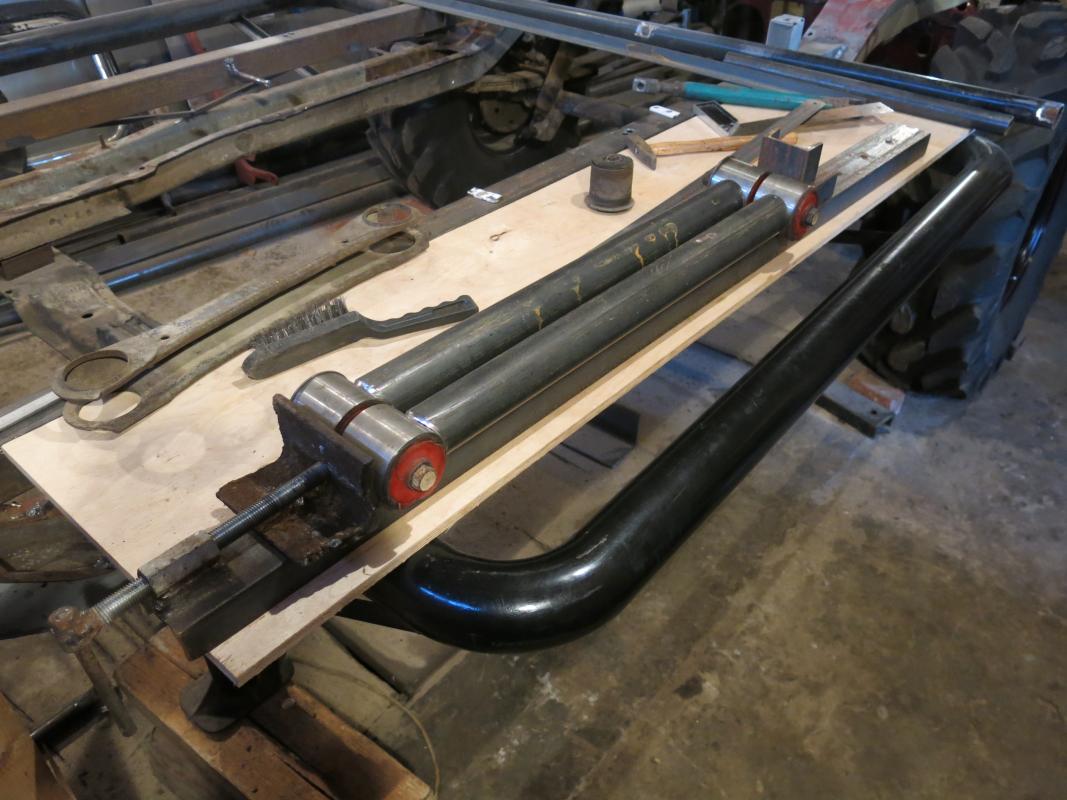

думал делать на УАЗкиных сайлентблоках, но они очень маленькие, верней в них мало резины, значит рычагу в них будет тяжелей качаться, пришлось заказать родные в 6-7 раз дороже, но думаю оправдано, т. к. нагрузка на нижний рычаг возрастет.
  Так же на фото видно, как решил усилить раму фермой из сантиметрового прутка.

Может быть. Для меня открытый вопрос, как обрабатывать все закрытые короба из нутри? В конструкции много всяких профилей, я по возможности делаю вентиляционные отверстия. Дунуть какой-нибудь антикор через них можно, но не отпескоструешь по всей длине, а хотелось бы перед покраской, ну и всякие магистральки через ферму удобно прокладывать, короб конечно жёстче.

Рычаги буду делать снуля, думал схалтурить, просто старые профилем удлинить, но очень жидкие ушки сайлент блоков, нужно втулки точить и вот сейчас голову ломаю из чего, у токаря такого материала нет, либо круг 70-тый, либо говорят из чулка УАЗкина можно, может кто-нибудь может его замерить, чтоб знать, нужно ли его искать, снаружи нужно не меньше 70, в диаметре, а изнутри 55-57мм
