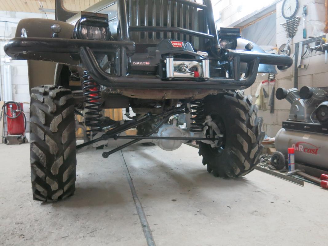

Отправлено 03 Март 2015 - 00:43
вот такая тяга получилась
#365 1200rt
1200rt
  • 540 сообщений
  • Город:москва

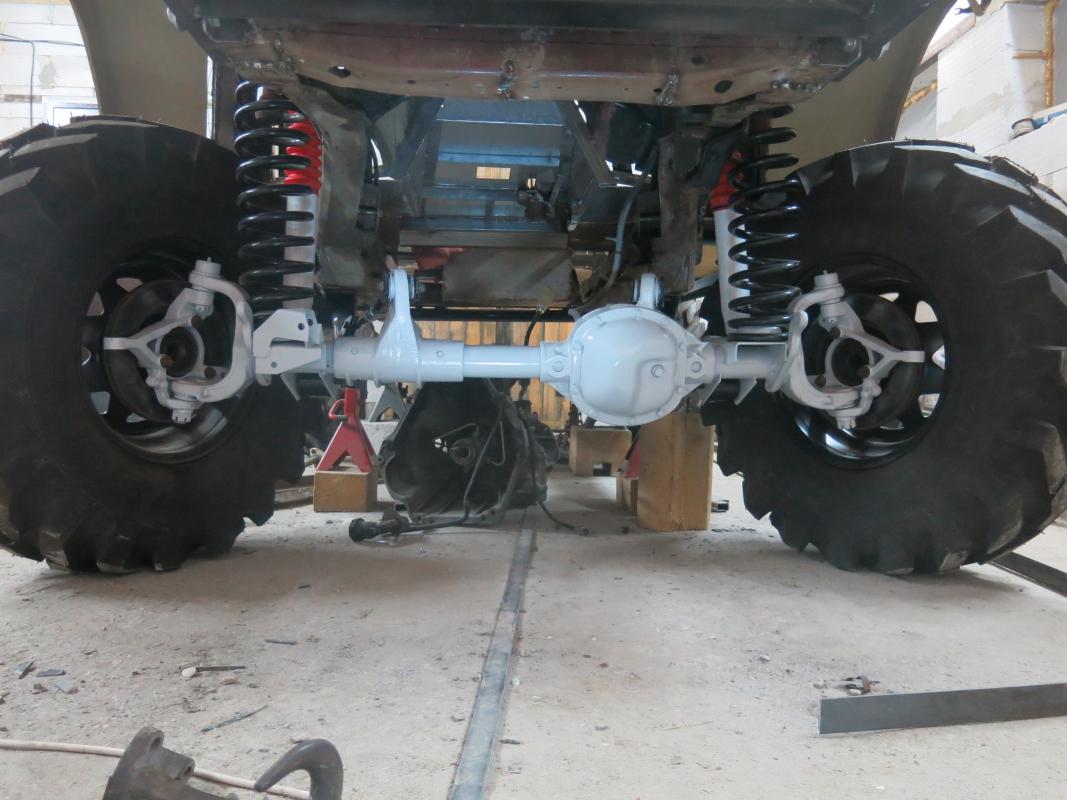

Отправлено 03 Март 2015 - 00:46
собственно подвеска в сборе
IMG_0863.JPG IMG_0864.JPG IMG_0865.JPG IMG_0866.JPG IMG_0867.JPG IMG_0869.JPG IMG_0870.JPG

Отправлено 03 Март 2015 - 06:34
Залом этот-концентратор напряжения. Нагрузка с моста, "раздвижной" тягой передаётся прямёхонько в этот залом. Всё на толщине трубы держится.
Конец-всему делу венец!

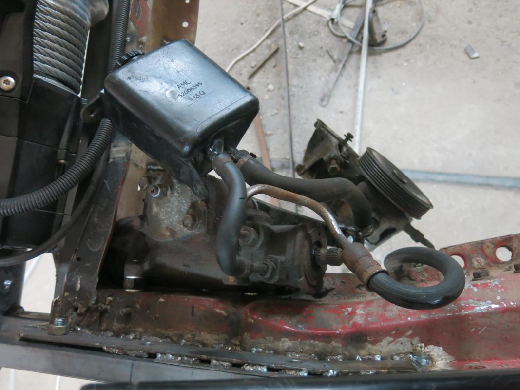

Отправлено 06 Март 2015 - 00:49
продолжаю разбирать старые детальки, и примерять новые, на панаре обнаружил в место шаровой опоры, болт насквозь с пирамидкой из гаечек, :o  видимо даже по кроче болта не нашлось
  Эх, не перевелись колхозоделы у нас на Руси  :)
IMG_0957.JPG IMG_0958.JPG IMG_0959.JPG IMG_0966.JPG IMG_0968.JPG IMG_0969.JPG
