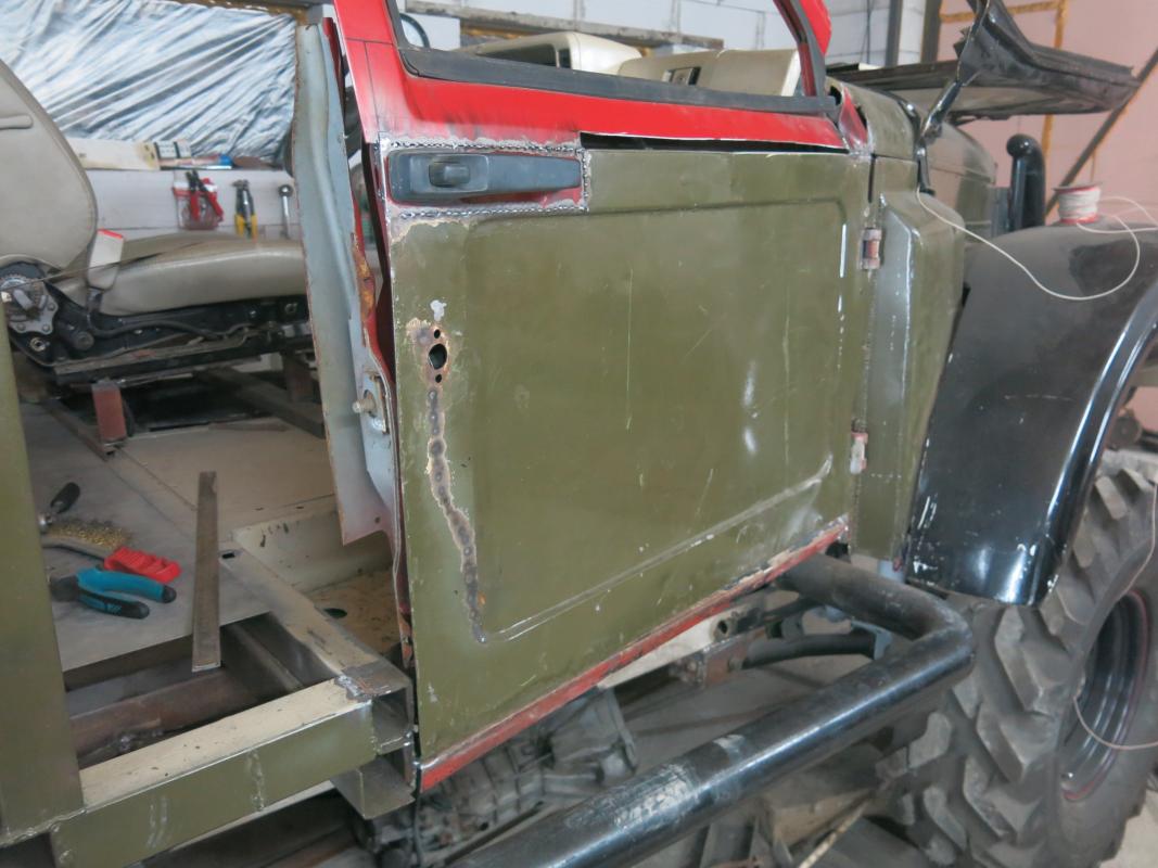

   Опять поставил кузов на раму, думал отдельно усилить раму, но решил крепче с кузовом связать, не 12 болтов ( на УАЗо резинках), а 20 и в более несущих, крайних местах.
   Мне кажется в связке с кузовом больше жесткости, чем отдельно рама, а она, на мой взгляд, в свою очередь более жёсткая чем ГАЗ, УАЗ рамы, вот такие мысли
Рама должна работать на кручение отдельно от кузова.

а что дает и на сколько сильно должна скручиваться?
Даёт-"мягкость", на расчётную деформацию.            http://www.drive2.ru/l/4824539/
на сколь скрутица - настоль и  порвёт намертво прикрученный кузов. не дай бох

Я заметил несколько пропущенных моментов, озвучу. Что бы потом не было больно. кузов расширялся и удлинялся ведь так? на мой взгляд есть несколько пропущенных/незамеченных нюансов:
1. в части ширины- зачем нужно выделывать арки задних колес внутрь кузова? мост слишком короток? так ведь и колесья спрячутся внутри арок, снаружи не увидишь! в любом случае диски с вылетом или проставки.
2. удлинение - за счет боковин - на мой взгляд -не правильное решение. конструктивно дверь расширить легче, да и дверь в родне- не самая большая, когда я был ребенком, тогда конечно все было по размеру, а когда Алекс, сказал, что "туда не залезет"- стало ясно- дверь маловата!
расширяешь двери сохраняя родную боковину, не паришься с конфигурацией борта и увеличиваешь проем - возможность посадки на задний ряд.
3. левая дверь родная? -вообще потонет в длине борта. не нужна она там, две одинаковые, сваренные со вставкой из третьей.
4. зад- вырезы под задние бампера - заварить! /обрезать. ибо бампер на такой машине должен быть неординарным. это я к тому, что может борт изменить, увеличить по высоте или юбку пустить ниже борта.
"Главное начать, а потом углубить и процесс пойдет, он уже пошел!"

    Левая дверь будет шире, выше даже фотка готовой есть от джона на 69, а кузов сознательно расширил т.к. боролся за обитаемость и не хочу расширенные крылья, получилось как раз под мои "тапки", с арками внутрь проблем не возникло, это кусочки задних крыльев от Чирка, я даже задние углы удлинил на 15 см увеличив свес(все осознано), опить же нужно было не менее 2 метров от борта до сидений, но получилось где-то 185см, а удлинять за счет дверей может технологически и проще, но эстетически мне мой вариант по душе, а бампер готов и он не ординарный, похож на передний.
    В общем на вкус и цвет...как-то так.

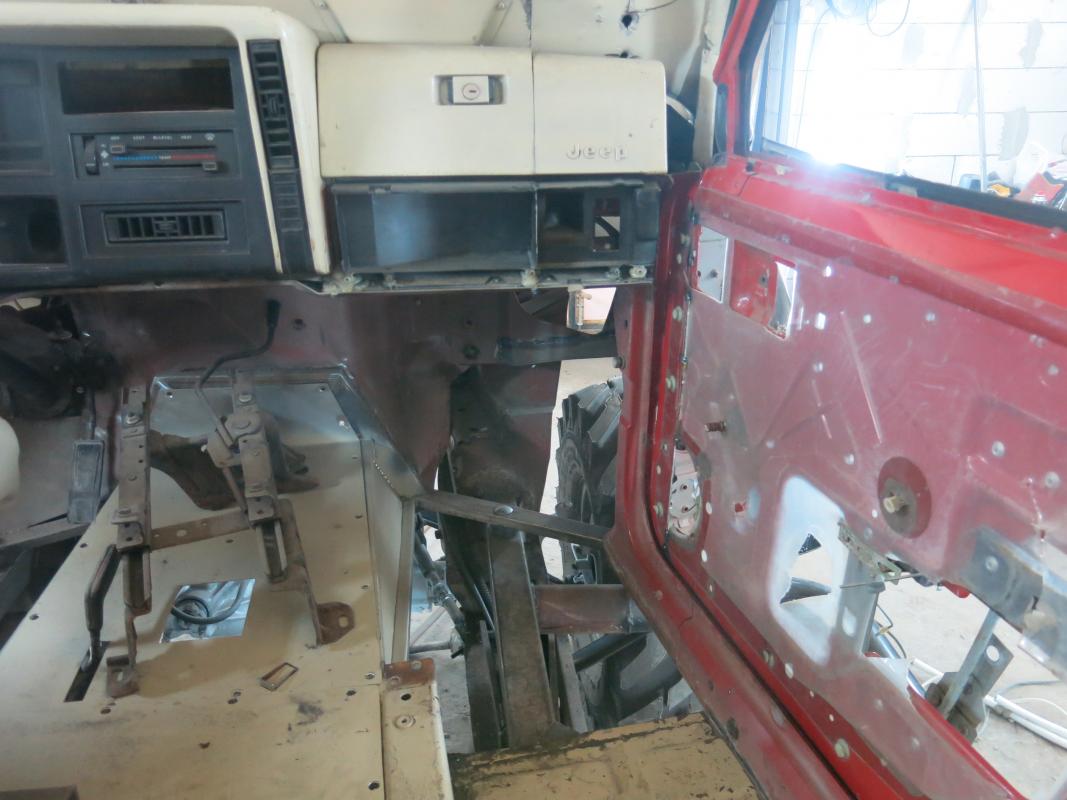

Отправлено 26 Апрель 2015 - 17:48
то есть шайбы лучше УАЗо резинок? они же жестче,
я себе вот в этих местах меж собой крепил
attachicon.gifIMG_1469.JPGattachicon.gifIMG_1470.JPGattachicon.gifIMG_1471.JPGattachicon.gifIMG_1472.JPGattachicon.gifIMG_1475.JPGattachicon.gifIMG_1476.JPG
родные(хорошие)) - нурмуль. и не грех нарезать резиновых шайбочек под верхн. шайбы(под гол. болтов) мм 2 толщ. очинно уберегает от растрескивания кузова в местах креплений

Народ ставил на подушки двигателя от "Форд Сиерра", там мягко...про УАЗовские не скажу, помять бы обе сразу.
Я бы поставил простые болты (без полукруглой головки) и шайбы под них вставил сантимов по пять в диаметре, а после покраски залил бы кузов Raptor (ом).
