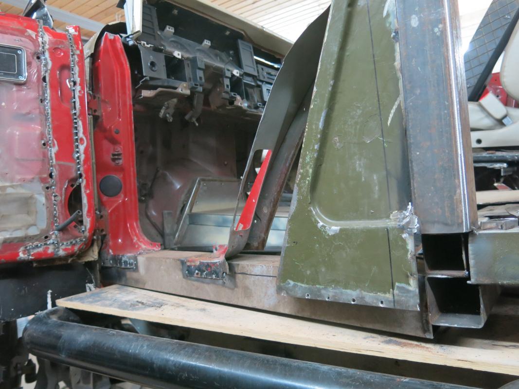

усилил оси открывания морды, потом заметил, что морда с кузовом не отцентрованы, морда чуть левее, кузов чуть правее, разбег около 2 см. спрашивается, куда смотрел когда их подгонял меж собой  :mellow:
такое бывает, у меня тоже с одной дверью так получилось а когда собрал то понял что надо смотреть было  лучше разбег 1 см
