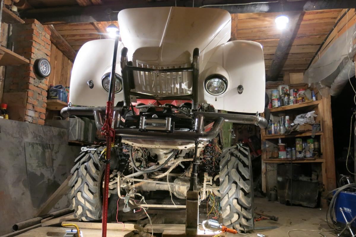

Ваще супер! А как морда к щиту моторному крепится, чтоб не открывалась.
Катаемся там где волки срать боятся
#63 1200rt
1200rt
  • 552 сообщений
  • Город:москва
Отправлено 22 Март 2014 - 14:31
думаю обычными крюками капота зацеплю по бокам, да и всё.

Неее, надо карабины от ящиков военных старых, если нет, я у себя на базе поищу, их полно тут.... Чтоб с фиксацией... Как на фаркопе...
а крючки капота думаешь не удержат?
Крючки капота с пружинкой, а это какой никакой ход... Встречные потоки из под капота, в лужу на скорости... Кто его знает...? Перестрахуйся...
#69 1200rt
1200rt
  • 552 сообщений
  • Город:москва
Отправлено 23 Март 2014 - 01:05
ну поживём-увидим, сейчас главное чтоб он хотябы завёлся, а за мысль спасибо, трубогиб так и сделал.

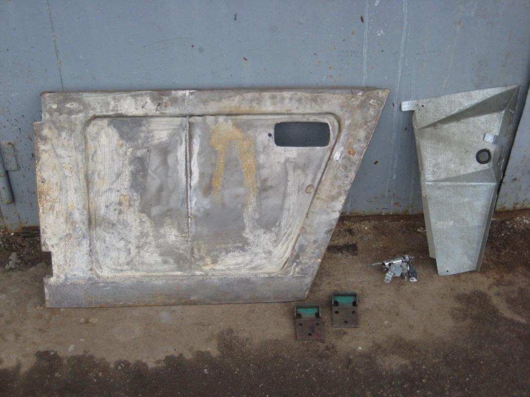

Могу немного облегчить жизнь, у меня осталась широкая водительская дверь со скосом, если нужна пиши в личку.
Здесь можно посмотреть: http://www.gaz69.ru/...itelskaia-dver/

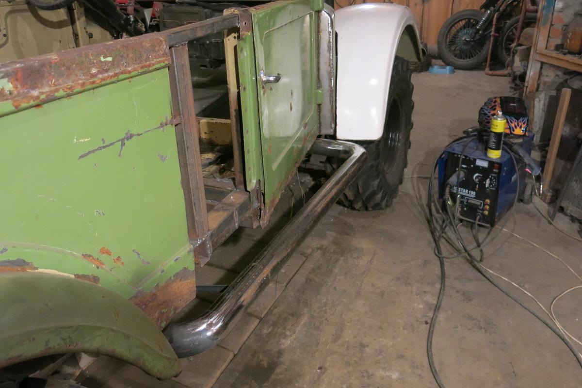

#75 1200rt
1200rt
  • 552 сообщений
  • Город:москва

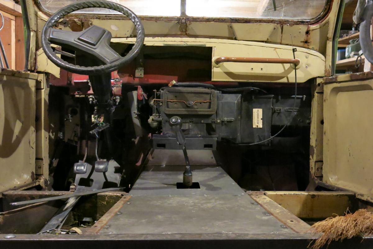

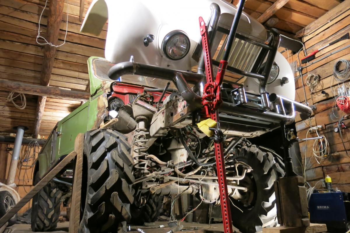

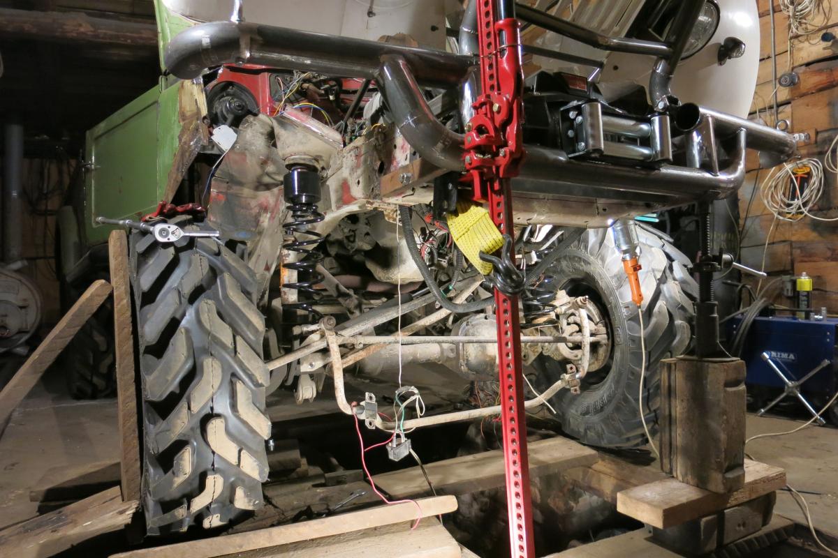

Отправлено 02 Апрель 2014 - 02:52
новый полик из нержавейки

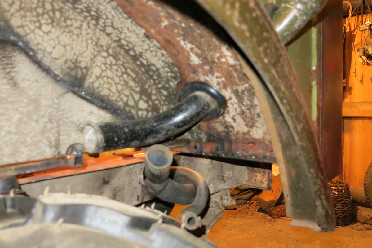

Отправлено 02 Апрель 2014 - 03:16
заварил наконец выступ под печку

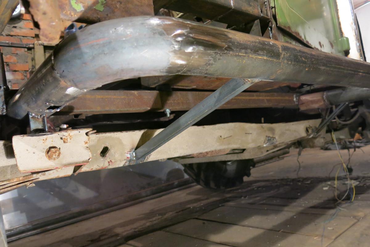

#77 1200rt
1200rt
  • 552 сообщений
  • Город:москва

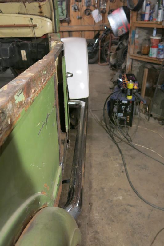

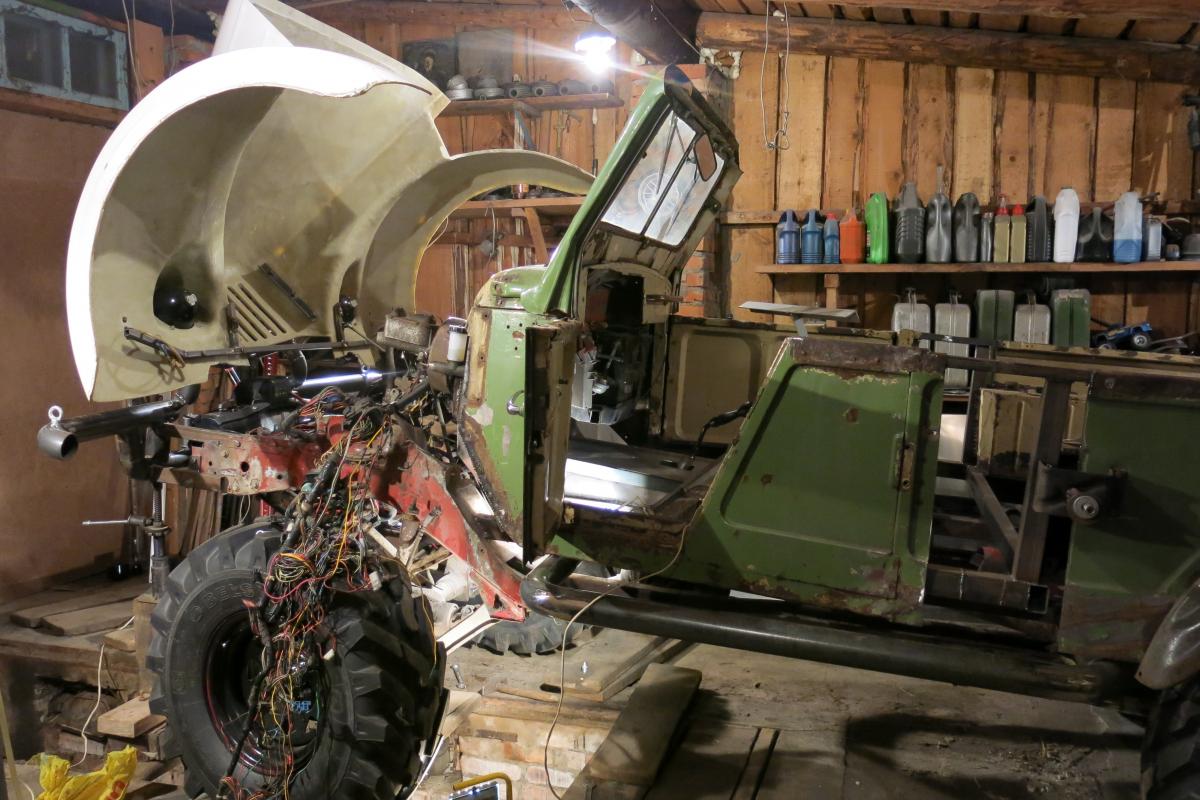

Отправлено 03 Апрель 2014 - 00:14

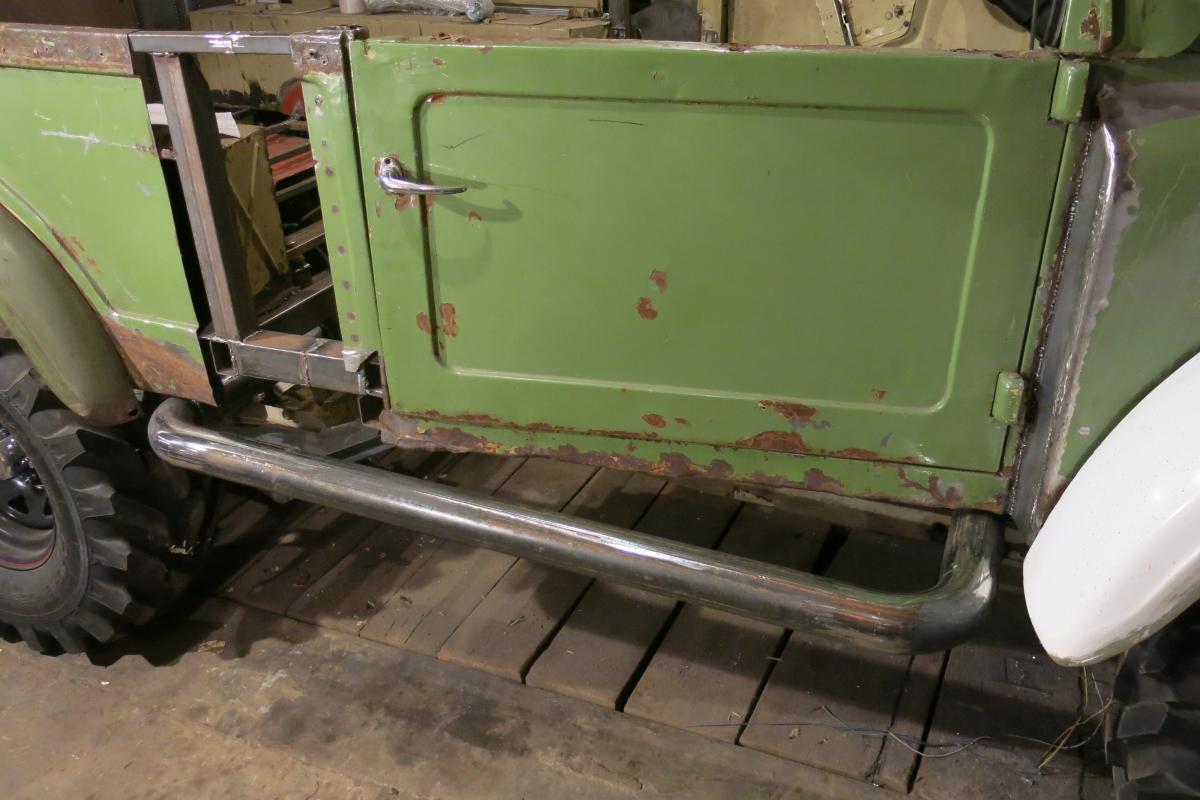

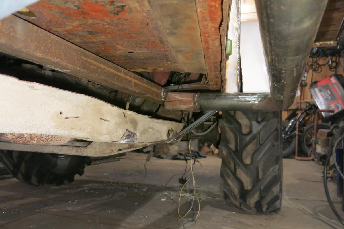

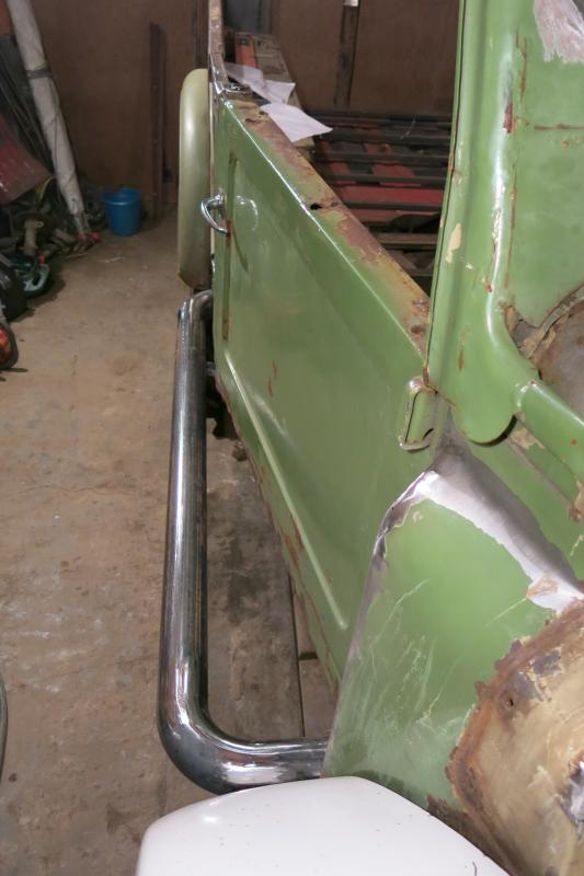

порог сварил, из той-же 76 трубы
приварил порог к раме - своего рода жесткость
IMG_2176.JPG IMG_2177.JPG IMG_2182.JPG IMG_2183.JPG IMG_2180.JPG IMG_2181.JPG IMG_2073.JPG IMG_2192.JPG

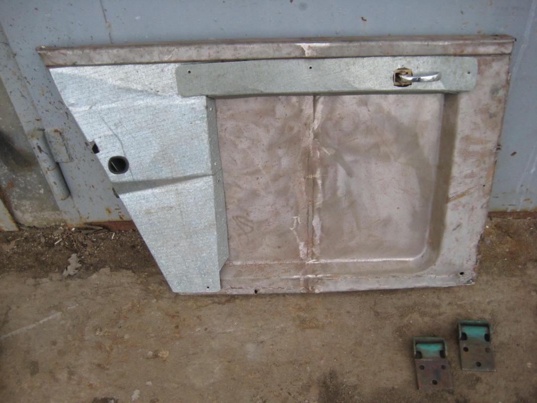

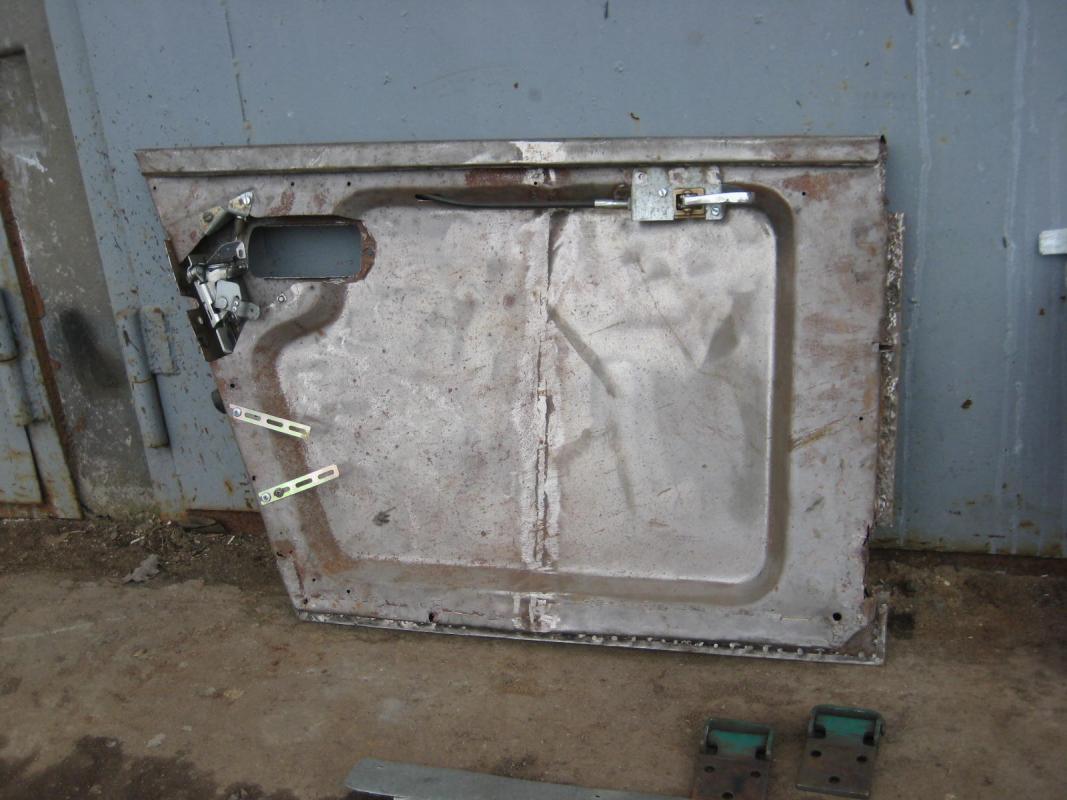

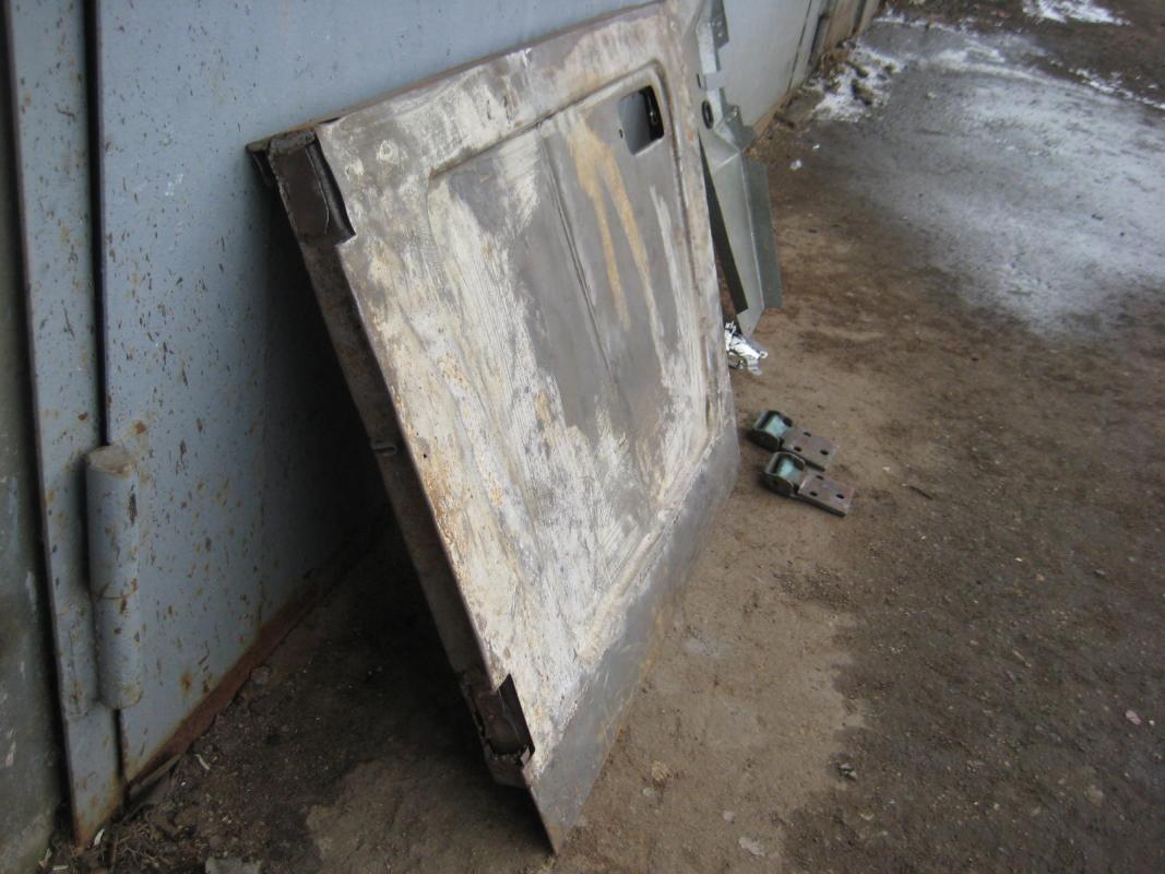

вот фото двери

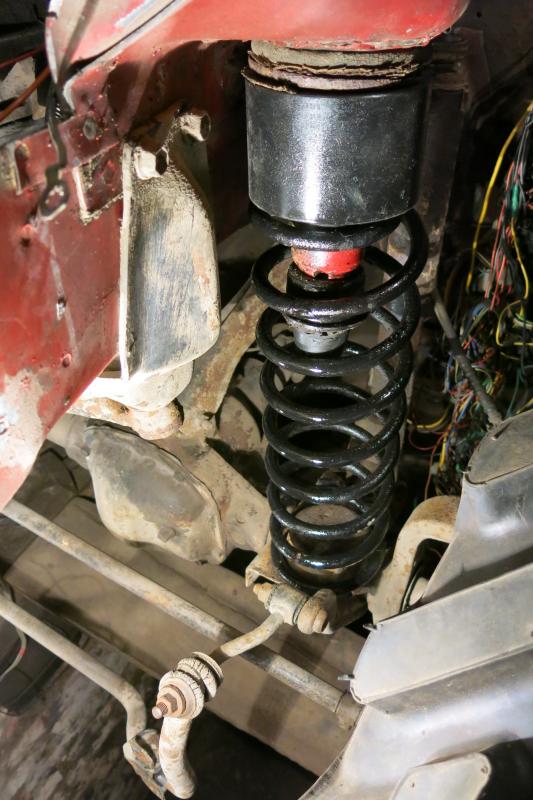

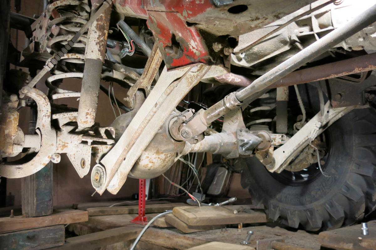

#79 1200rt
1200rt
  • 552 сообщений
  • Город:москва
Отправлено 03 Апрель 2014 - 00:37

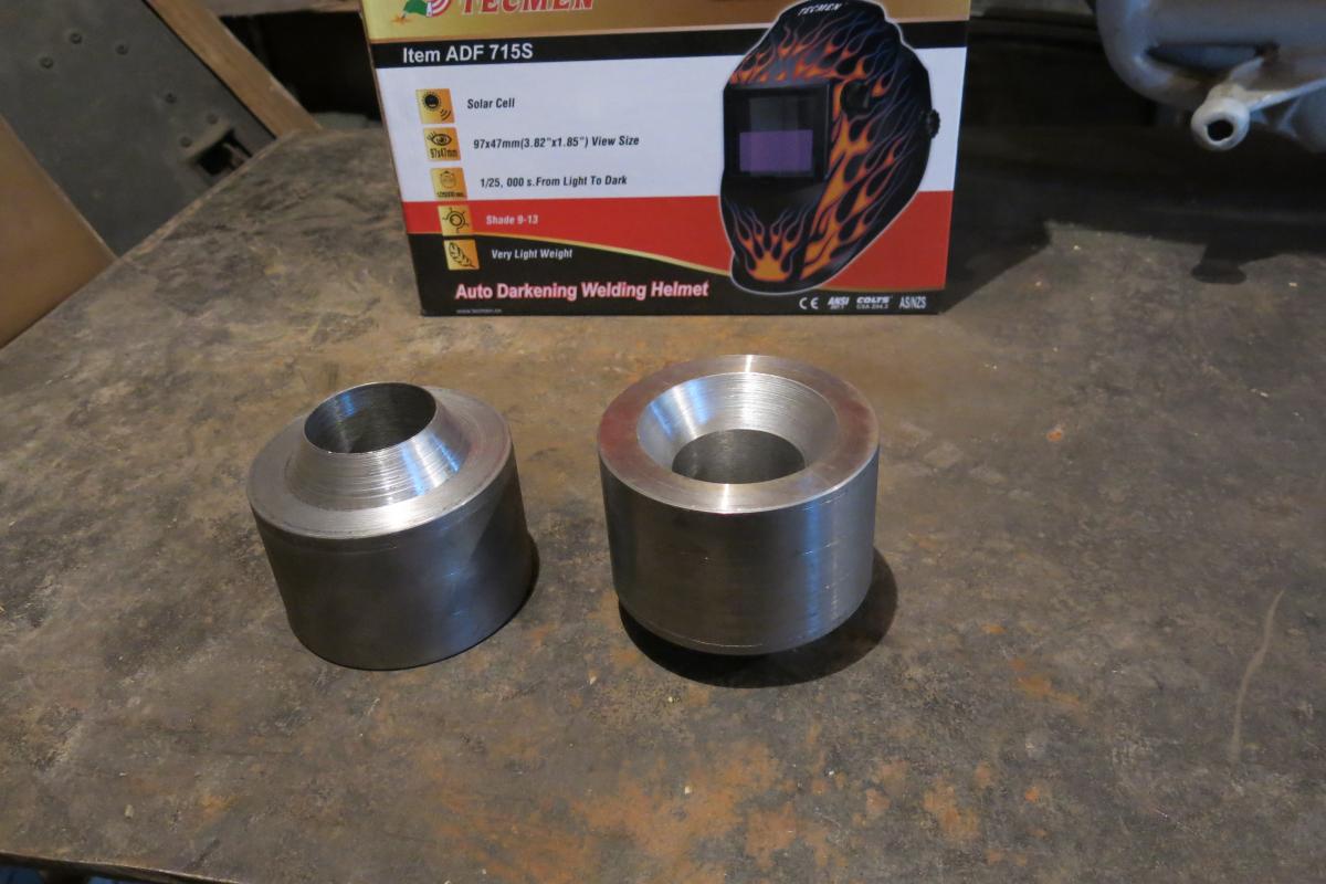

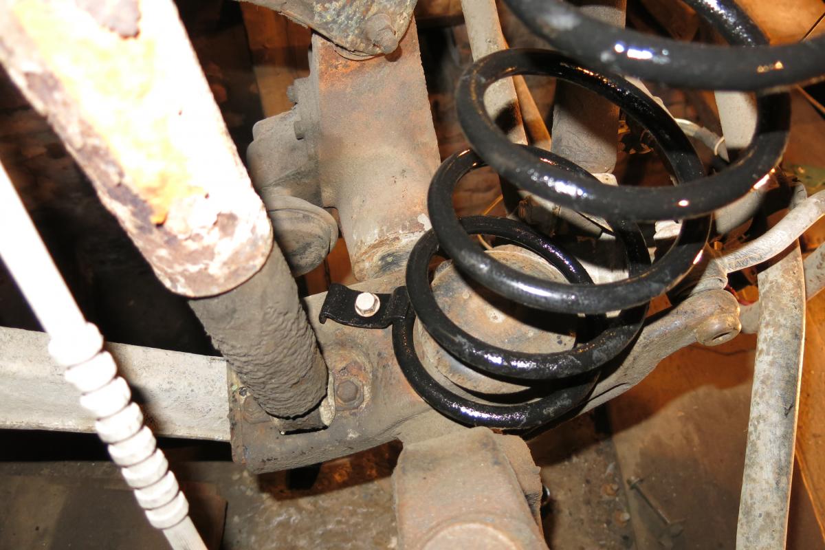

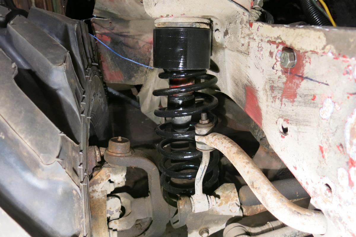

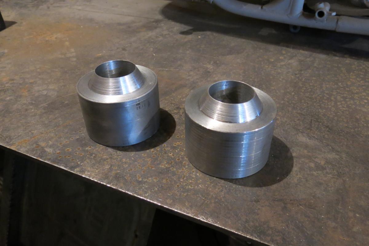

проставочки под пружинки забрал, тяжёлые, на тощак не подымешь )))   7 см, ну или 3 дюйма

Отправлено 03 Апрель 2014 - 01:58
вроде ничего дверка.
