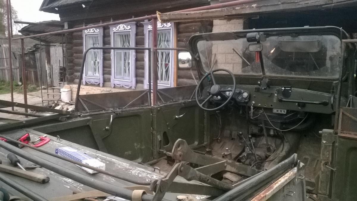

Отправлено 29 Февраль 2016 - 00:29
Наконец то появилось время позаниматься машиной, перерезал резьбу и ввернул шпильки на 12.2016-02-28 11-48-23.JPG Мама подогнала аппарат для горожа 1981г.в. работает как часы))))

Отправлено 06 Март 2016 - 12:37
<p>Приложил прокладку к блоку больше половины отверстий перекрываются на 80%, буду дорабатывать</p>
