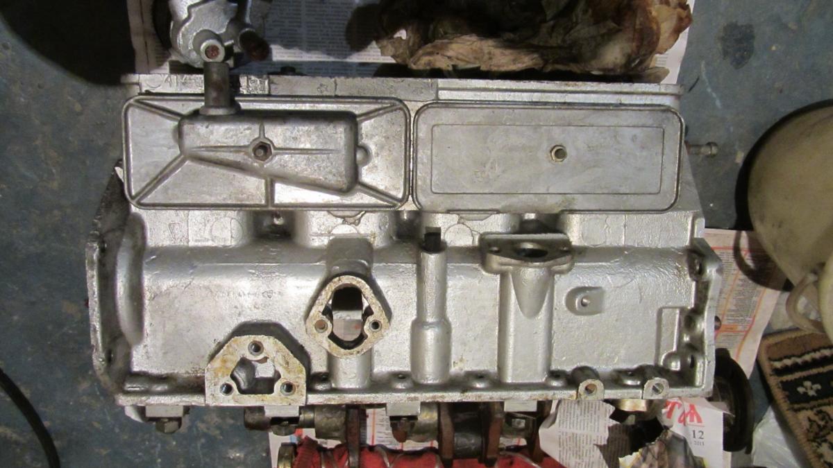

Приветствую, камрады! Есть вопрос. Двигатель на 69А 451-й выдает в 4-м цилиндре компрессию около 6, остальные- 8,5-9. К тому же масло разбавляет тосолом. Из закромов достал запчасти, лежавшие лет 25-30. Есть блок с гильзами, поршней нет, как быть? Покупать новый комплект гильза-поршень, пытаться подобрать поршня к тем, что есть или же посоветовали взять поршня первого ремонта и расточить под них гильзы.

Я бы подобрал поршня.
Это при условии что гильзы новые и не ржавые, и все одинаковые(в смысле внутреннего диаметра).

лучше всего думаю купить 1 ремонтный размер и расточить под них гильзы. По уму, под каждый поршень точится своя гильза, должно выйти очень хорошо.

Замер и осмотр гильз(на предмет хор. плосковершинного хонингования ). Если "сё в ёлочку" - подобрать поршня.  А точить нормальные гильзы...Надо быть оч. уверенным в мастерстве мастера и "нераздолбанности станка". Кстати. Новый блок без кожуха сцепления. Установить-отцентрировать бывает посложнее чем ремонт ЦПГ.

блок 414 , тогда только пошли длинные крышки толкателей и блоки в запчасти шли с установленными крышками. Если снять гильзу, на ее наружной стороне внизу должна быть краской напечатана размерная группа А,Б,В,Г,Д. Заодно проверить состояние резинок.

отдефектуй свой "старый дрыгатель" (посадочные места под гильзы, распредвал чоб не "бултыхался" и тд и тп) и ежели давление масла на ХХ "на горячую" боле чем полтора, то перекинь в него гильзы из нового блока и купи поршня с кольцами под них. а ентот блок смело продай. замена и вновьустановка колокола сцепы - техноперация не из учебных. "косяк" может сразу и не вылезти((не дай бог))
