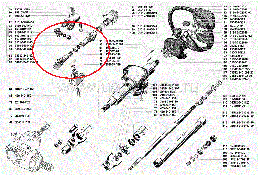

#10 sashasv
sashasv
  • 558 сообщений
  • Город:Азербайджан. Баку
Отправлено 21 Апрель 2014 - 21:47
в принципе все это понятно,думалось то что в природе существует такой же длины промежуточный кардан только с меньшим диаметром для рулевых валов...
Поищите промкардан от Хантера (отмечен красным овалом), может быть и подойдет по шлицам..
Сообщение отредактировал sashasv: 21 Апрель 2014 - 21:51
#11 30aza666666
30aza666666
    Любитель
  • PipPipPip
  • 87 сообщений
  • Город:Кумертау
  • Интересы:Оборудование xDSL,рыбалка.
Отправлено 23 Апрель 2014 - 14:47
 А вот это уже вариант, внешне-предварительно должно подойти...
