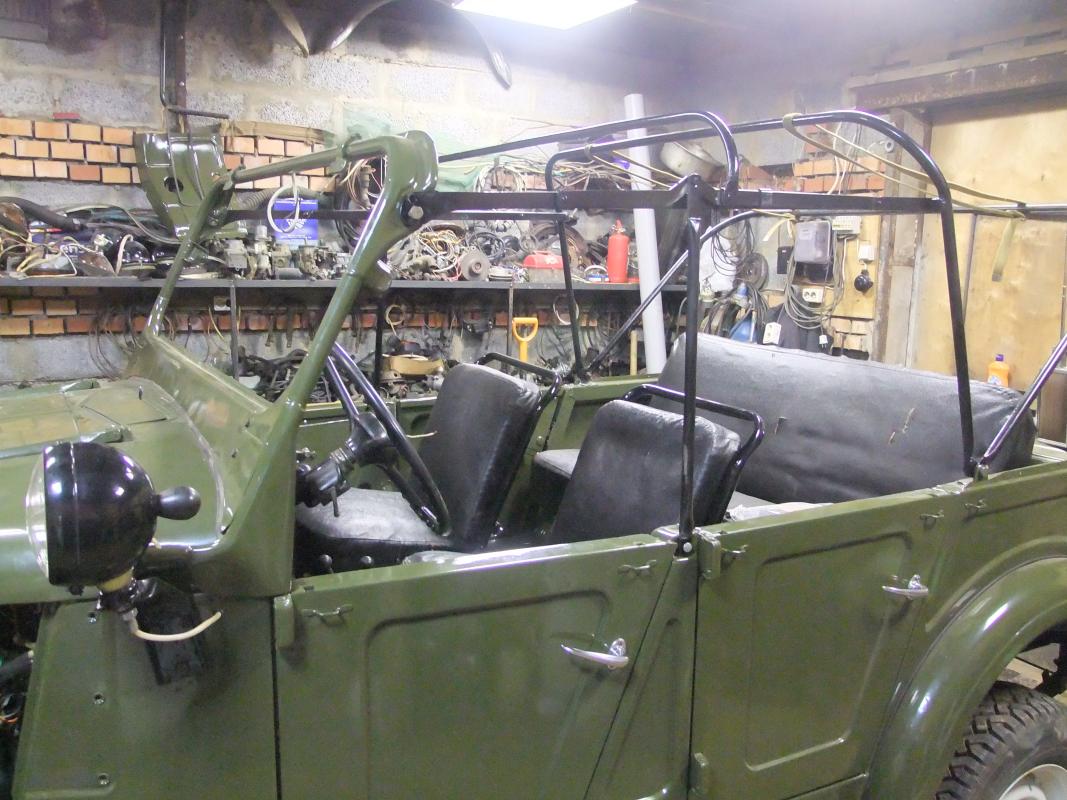

Возник вопрос по конфигурации дуги, к которой крепятся продольные складные механизмы. На некоторых фотках ее верхняя часть завалена(загнута) в сторону лобового стекла. Это сделано для подгонки тента или так и должно быть?

ааа. так и должно вроде быть. пока по крайней мере не видел ровно чтобы была

Да, так и должно быть.

вот засада а я ее выпрямил:) придется снова подогнуть...

Не подгибай - она прямая.

А на всех так было или все же различные варианты были? у меня 2 каркаса и на обеих эта дуга гнутая

Дуга должна быть прямой.
А каркас на твоём фото вообще эксклюзивный :D .

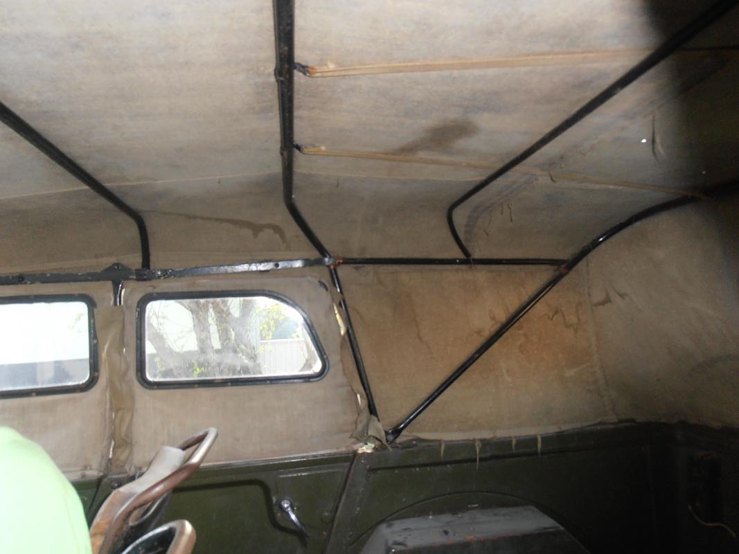

DSCF2769.JPG У меня тоже загнута вперед. Каркас не вареный.
Мнения разделились, что делать? Гнуть или не гнуть, вот в чем вопрос :) Думаю, натяну тент и будет ясно :) Соберу весь пазл воедино :)
З.Ы чем сильнее она загнута, тем больший кусок тента останется без подпорки...

Автомобиль ГАЗ-69(А) в разные годы выпуска имел множество отличий, чтобы враги не могли разобраться в его конструкции
и подорвать обороноспособность государства.
Поэтому всегда нужно упоминать год выпуска при обсуждении особенностей конструкции.
В первые годы выпуска Дуга тента №3 в сборе (77-6001288) была прямая, потом Дуга тента №3 в сборе (77-6001290) была загнутая.

Ога, понял:) Подогну по месту, чтобы тент хорошо натянулся:) А супостаты, как в том анекдоте, сколько по чертежам истребитель не собирали - все равно паравоз получался:)
