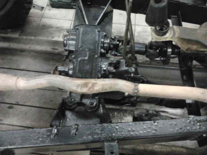

дальше начал колдовать трансмиссию, поскольку коробка заднеприводная без раздатки 69 не обойтись.

Вчера сварил косынки для крепления раздатки и сегодня покрасил получилось как то так

Пром кардан уж очень неровно стоит. Скорее всего быстро умрет, и вибрации от него будут.
Или РК еще не закреплена до конца?
нет ещё без подушек будет на полтора сантиметра выше, почти ровно, подушки нашёл на автопитере если кому нужен код могу подсказать, они там по 52 рубля

Как Вы соединяли коробку и пром. карданный вал? Вытачивали переходник?
Вообще конечно подход к строительству машины основательный!  Хорошее начало! Молодец!
пластиной переходной, заказывал токарю
