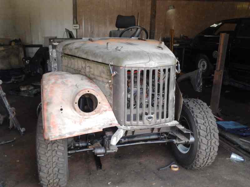

#80 sersa
sersa
  • 122 сообщений
  • Город:Брянск
  • Интересы:Покатушки
Отправлено 05 Июль 2014 - 21:37
Всё вчера выгнали из больницы, сеня в первый раз увидел моську своего газика  КРАСАВЧИК :lol: :lol: :lol: :lol: :lol:
