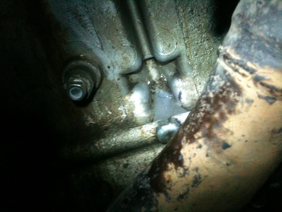

Движок 417 уазовский. Газон простоял зиму в гараже, еще до первой весенней заводки залил воду в радиатор - сразу начало капать, на заглушенном двигателе. На работающем начало капать еще быстрее. За коллектором находятся три вертикальных канала, типа отлива. Из левого капает прямо в три струйки, из среднего чуть сочится, ближний к переду сухой. Что могло случиться за зиму? Обвел капли сверху желтым, капает оттуда, где кончики красных стрелок, выше - сухо.

Замена блока.
Разморозил ты его.
Коль ездишь на воде - сливать её надобно.
А вообще - нехрен на воде ездить. Антифризов ( от ТОСОЛа до ЛюквиМоля) - вагон и баалшая тележка....

Прально Федот говорит... С водой в движке столько шняги образовывается, что может и в краник при сливе не поместиться... Стоять рядом с машиной до последней капли, проволочка приткнута должна быть, чтоб в кранике шерудить периодически при сливе... Я лет двадцать назад 130й, да обе стороны.... Три дня вокруг потом с бубном, снятие крыльев, заплатка на болтиках, штук сто резьб нарезал....:)
Местно можно вылечить ненадолго, "Манол" овский шприц есть в блистаете синем, с крошкой алюминиевой, до 150 градусов выдерживает...
Очень ненадолго. Примерно на час работы мотора...
В этой точке - как раз концентрируется растягивающая сила , действующая на блок при рабочем ходе в цилиндре....

А ведь сливал перед зимой.. открывал кран и так оставлял, не закрывая
А и не факт, что все слилось.... Шнягу какую нибудь поднесло к кранику и усе....

Ходил в гараж сейчас. Не течет, воды ушло не много. В колодце капля большая застыла и всё.
Было бы понятно - дескать, помпа не работает, давления нет. Но ведь течь начало еще до первой заводки вчера, как только залил воду! Без давления.
Странно

Блок скорее всего не разморожен а просто его "сожрало" водой ! (кавитация кажись называется)
У товарища была такая проблема, временно вылечили "холодной сваркой", где-то с недельку он так поездил (сочилось, возил канистру воды постоянно) , потом заменил ДВС.

Эээх, Камрад..... Сочится.... ))) ну не течет же... В мои времена, даже если она не сочилась, а текла внаглую, нас это не останавливало ....))) Горчицу сыпанешь и дальше...:) эээх, когда это было...? У меня за стартером (М20) лопина в прошлом году обнажилась... Видать была залеплена чем то предыдущим хозяином, машина у меня более десяти лет и вот только.... Зачистил и опять залепил - не капает... Лепил этим самым составом маноловским, еще и свечку прилепил ( вывернул вместе с резьбой), головка все равно на выброс, вчера двиг с Самары от Николая приехал, отдефектую неспешна и поставлю... На замену блока я бы не торопился, попробуй полечи... Че за болт рядом? Слей воду, зачисти до металла, заполни герметиком, может даже и красным, всю ямку и пластиной через этот болт прижми... Просуши и герметик в трещину вотри.. Язык бы мне оторвать за советы такие но мандраш от ожидания открытия сезона и такая шляпа в самом начале... Попробуй... Но если сочится только, а не льется то можешь и так поездить, следи за уровнем только... Ох и наговорил....

Эээх, Камрад..... Сочится.... ))) ну не течет же... В мои времена, даже если она не сочилась, а текла внаглую, нас это не останавливало ....))) Горчицу сыпанешь и дальше... :) эээх, когда это было...? У меня за стартером (М20) лопина в прошлом году обнажилась... Видать была залеплена чем то предыдущим хозяином, машина у меня более десяти лет и вот только.... Зачистил и опять залепил - не капает... Лепил этим самым составом маноловским, еще и свечку прилепил ( вывернул вместе с резьбой), головка все равно на выброс, вчера двиг с Самары от Николая приехал, отдефектую неспешна и поставлю... На замену блока я бы не торопился, попробуй полечи... Че за болт рядом? Слей воду, зачисти до металла, заполни герметиком, может даже и красным, всю ямку и пластиной через этот болт прижми... Просуши и герметик в трещину вотри.. Язык бы мне оторвать за советы такие но мандраш от ожидания открытия сезона и такая шляпа в самом начале... Попробуй... Но если сочится только, а не льется то можешь и так поездить, следи за уровнем только... Ох и наговорил....
красный герметик(который - "уксусный")) агрессивен к аллюм. сплавам. им мазать не надо. лучше клей-герметик(в продаже, в основном ,герметик -  прокладка, так чо придёца поискать)) и избавь СО от избыточног давления(клапан на пробке радиатора "отвандаль")) НО, на таком "клееном" ДВСе далёка не ездий...в одну мафынку. И поставь БОЛЬШУЮ лампочку аварийной темп. ОЖ!
