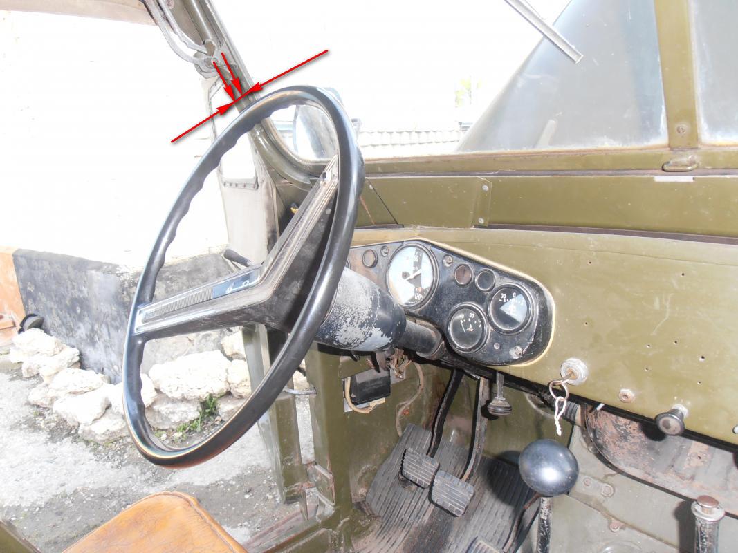

Не могу закрыть боковые фиксаторы лобового
Рамка колхожена, хотелось функцию открытия стекла оставить
Помогите разобраться в чем проблема

помечено стрелками

должна
у меня не достает, уже тянул, что стекло лопнуло, а не как
может оси для барашков не там
можете промерять расстояние от оси до трубы без натяга
через неделю только

помечено стрелками
если она сделана из двух верхних половинок ,то она не подойдёт
половинка верхняя и нижняя

Надо сделать проще: открутить рамку от петель и попробовать прижать. Если попадет в пазы, тогда подогнуть петли, если нет тогда проверять плоскости внешней и внутренней рамок.

Еще ,возможно,упл. резинка нештатная ,толще...
Приобретена у

Всем Спасибо рамка закрылась
Итог:
труба каркаса (где мотор дворников на была выгнута на 1 см наружу, я считал, что так и должно быть)
резинка не родная
кронштейны немного подточил (места захода в паз в сложенном состоянии немного закруглил)
Результат туго но закрылась. Из салона в пазы кронштейнов поставить не получиться, надо с наружи поддавливать (нехило). Смущает, что в верхних углах рамка глубоко зашла. Позже кину фото.
