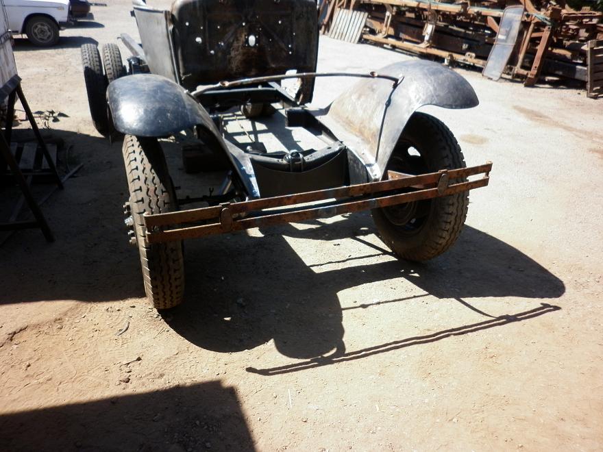

Сегодня  получил бампер с кронштейнами,рамку лобового стекла,заскочил на пункт приёма чермета,по машинам ничего путного не было,зато попался счётчик газа,1959 год,подарю кому-нибудь.

  • Город:Ульяновская обл., г. Димитровград
