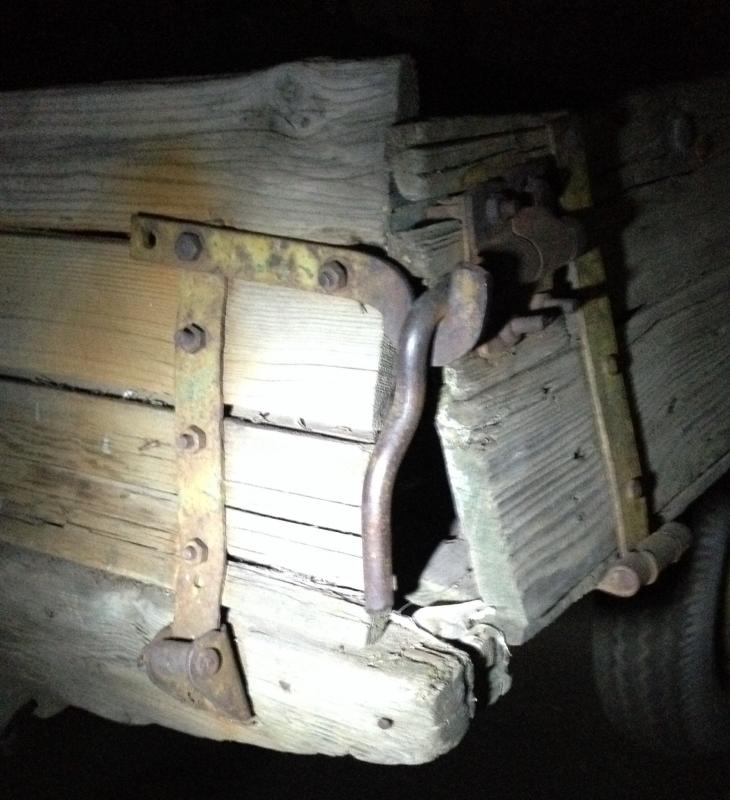

Глебыч 2 267 Жалоба Опубликовано: 5 мая 2014 Сегодня не удержался,купил вот такой прицеп,сказали от мотопомпы,главное резина 6.50 х 20,новая,Омский шинный завод,на камерах. 3 Цитата Поделиться сообщением Ссылка на сообщение Поделиться на других сайтах
