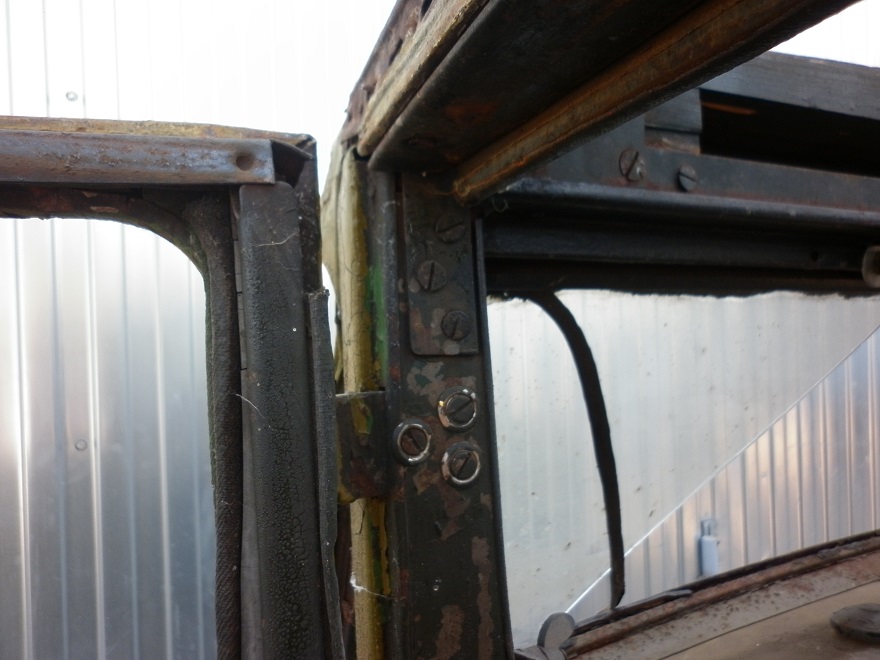

#254 МММ
МММ
  • 2 145 сообщений
  • Город:г. Оренбург
Отправлено 01 Август 2014 - 17:56
Глебыч, вот ...
Это задняя часть,
А это, передняя...
И про кузов мы говорили....
Фурнитура та или нет?
#255 Глебыч
Глебыч
  • 858 сообщений
  • Город:Ростов-на-Дону
  • Интересы:ГАЗ и ЗИС. Тел: 8-928-229-30-21
    zis56@yandex.ru
Отправлено 01 Август 2014 - 20:38
Глебыч, вот ...
Это задняя часть,
А это, передняя...
Марат,вечер добрый! Замерь,пожалуйста, длину глушителя и диаметры спереди и сзади. Фурнитура кузова поздняя.
