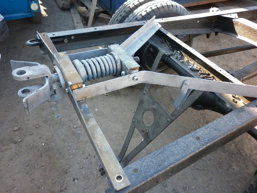

Как обещал, набросал эскиз болтов крепления кронштейнов бампера.
Саша,спасибо!
