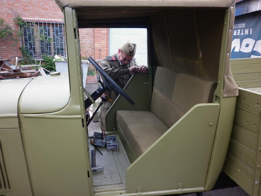

День всем добрый! Наверное,уже до Праздника нужно считать часы,а не дни.Посовещавшись сам с собою и узнав мнение друзей,пришёл к решению собрать "Рембатовский" вариант из готового. Уж очень хочется проехать в День Победы по городу,себя и других порадовать.
Шасси от Первого,двигатель пока один,он и будет,кабина от Второго,во вторник привезу из Миллерово,восстановил Александр Рогачёв- (в535в),отдельное спасибо ему за хорошую работу.Крылья квадратные Второго,ещё несколько месяцев назад прислал мне их Александр Костин (Region 73),за что ему тоже спасибо большое. Малый кардан восстановили,кожух сделали сами. Ставлю 6-ти вольтовое оборудование,проблема с аккумулятором сразу возникает,только сейчас дошло,что стартер у меня с 67-го. Вопросов ещё ого-го-го....... С понедельника буду пробовать завести,пусть движок помолотит,тормоза доделаем,попробуем проехать по двору.

Если всё получится,как задумывается,вместе с небольшим духовым оркестром в кузове сядет кто-нибудь из друзей с сиренами,в перерывах между мелодиями будут подавать сигналы воздушной тревоги.

Жестяницко-сварочные работы с кабиной подошли к концу во вторник кабина отправляется к хозяину.Бог в помощь это хорошо но если надо Борис Глебыч звоните приеду помогать.С ув.Александр.
