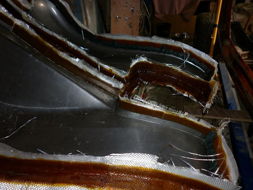

Сегодня продолжили обкатку,регулировку двигателя.Пока нет фильтра воздушного,с ним будет работать ровнее. Сварили второе крыло,примерили. Ребята с соседнего автосервиса всё  свободное время трутся около полуторки.
