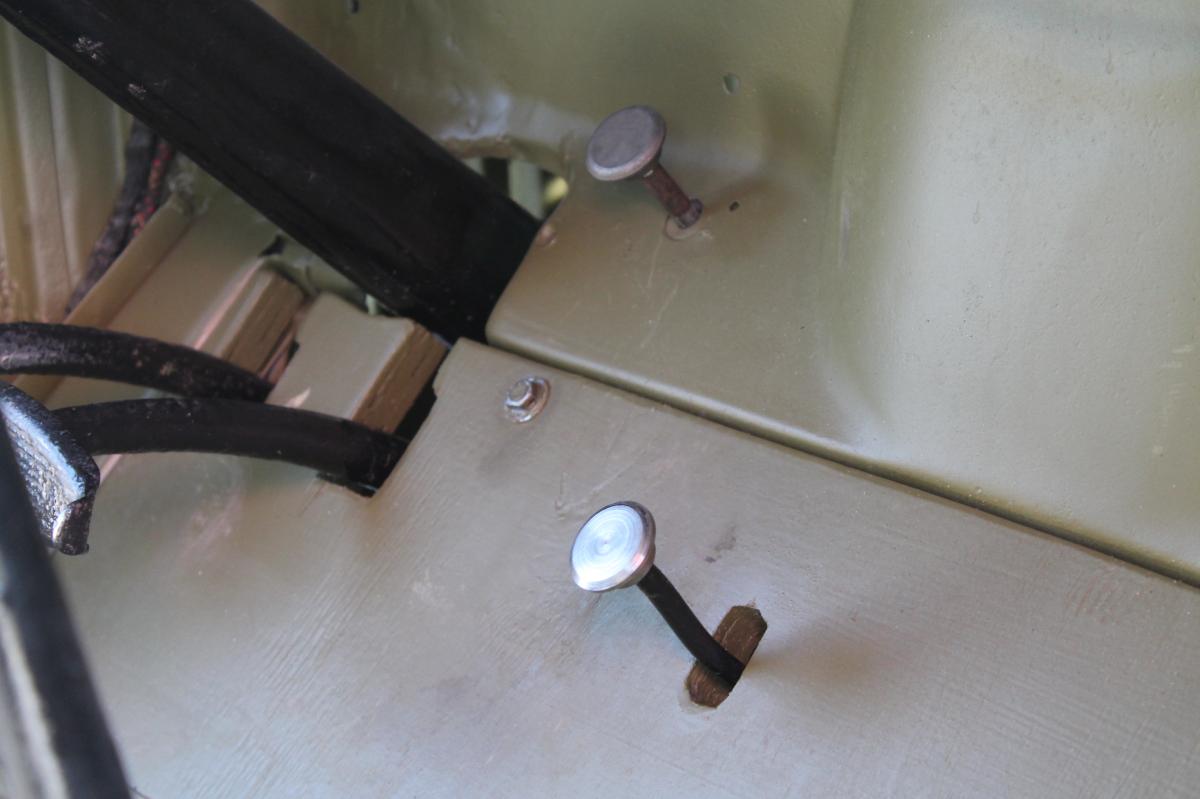

Делаем,доделываем,доводим......  Не стали дырявить довоенную раму,подножки удержат и два кронштейна.
С уважением, Борис.

Третьий  дополнительный кронштейн там неспроста появился.Место соединения крыла и подножки без допкронштейна прослаблено. Под весом человека ставшего на подножку  возле крыла (а на 9 Мая это будет и не раз) может начать выворачивать кронштейн  крыла. А он у Вас уже вареный. Две аккуратных отверстия всегда можно заварить.Но не настаиваю. Работа красивая,поэтому опасения что то испортить очень понятны.Успехов в работе.

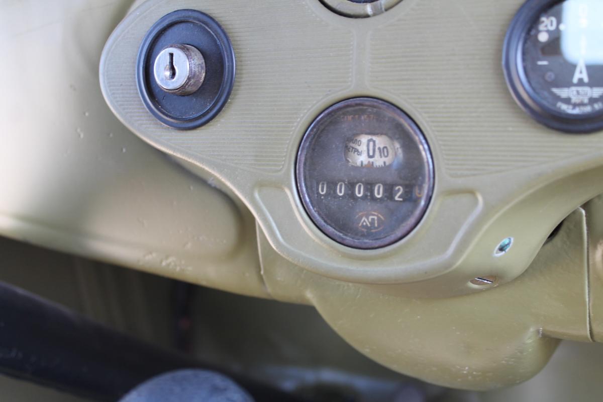

Отправлено 14 Апрель 2015 - 18:58
Спешим,торопимся,стараемся,где-то оступаемся.........
