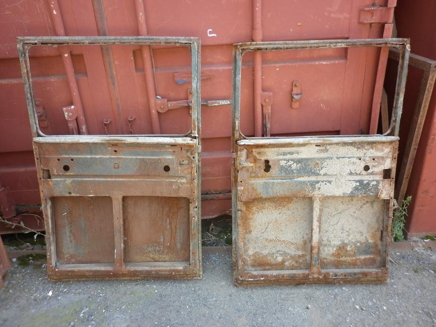

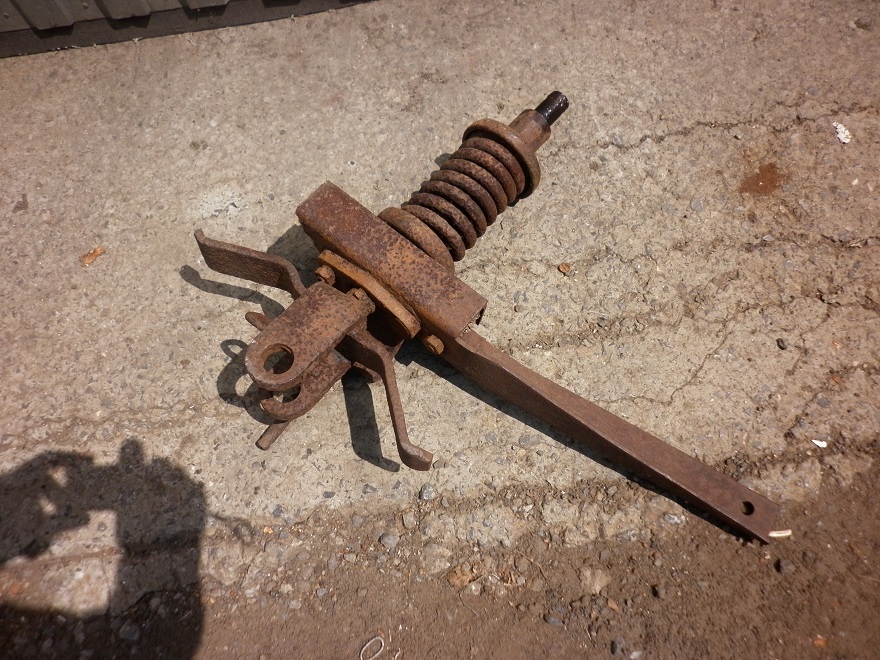

Случайно попались фото грузовичка до того как.....
