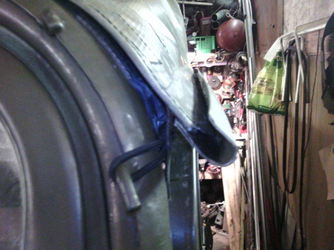

Недавно пришаманил к тенту водостоки. Водостоки склеены из того же материала и если помнутся при складывании тента, то потом примут изначальную форму.

Водостоки это правильно :good:
