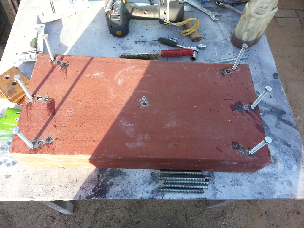

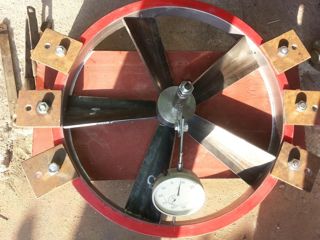

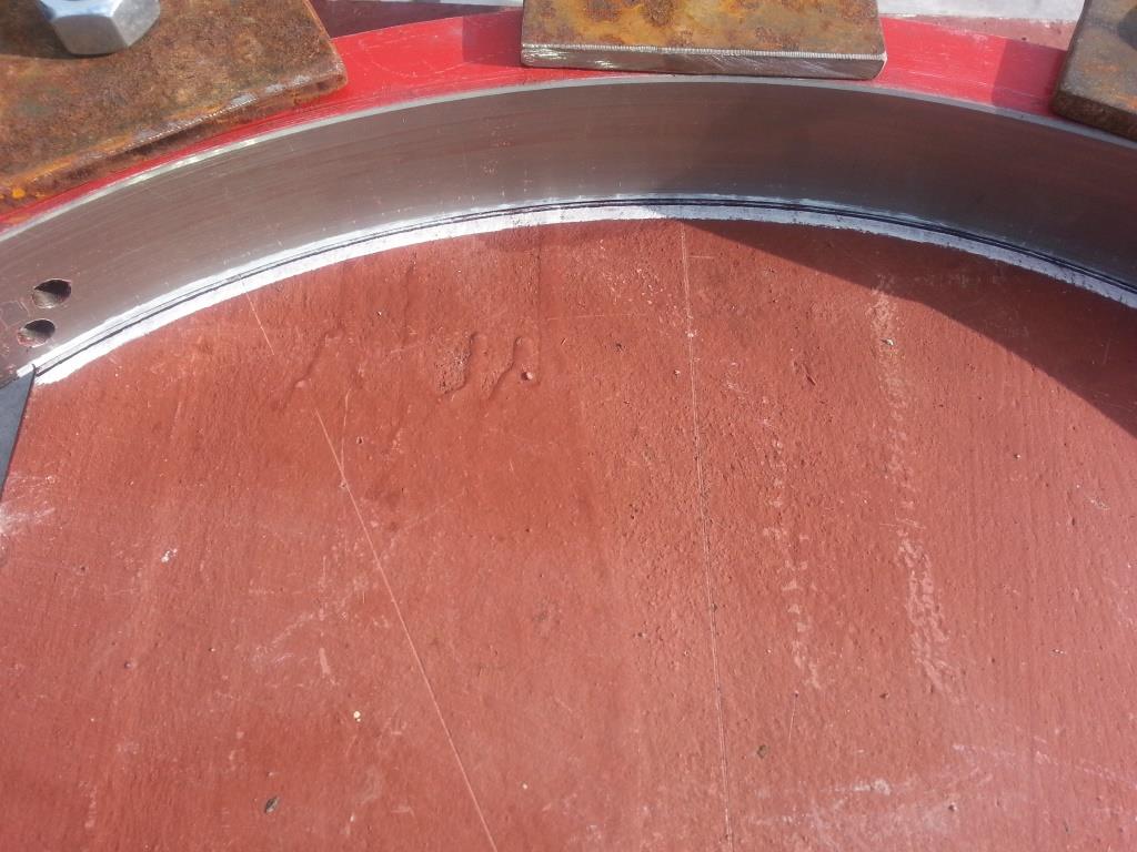

#34 Артём39
Артём39
    Модератор барахолки
  • 2 489 сообщений
  • Интересы:РазносторонниЕЕЕ.
    +79212655101
Отправлено 14 Май 2014 - 23:00
20140514_174044.jpg 20140514_184105.jpg 20140514_183030.jpg 20140514_210849.jpg 20140514_210923.jpg 20140514_211445.jpg
Дальше будет интересней. :)
