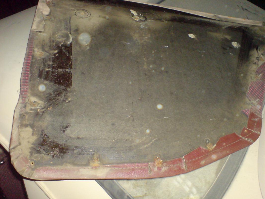

Вчера разобрал рулевую трапецию.Средняя тяга похоже зашплинтована еще на заводе,в 60м,под слоем "консерванта" родная краска на сошках.Будем переходить на тяги 3110,среднюю подвергнем доработке,. Колега разобрал дверь,починить стеклоподьемник.Он был первым кто сунул туда свой нос!Тачка в очередной раз поудивляла нас своим сохраном. Делали же раньше машины,собрана что иномарка,пистоны на картах-мечта арматурщика!
