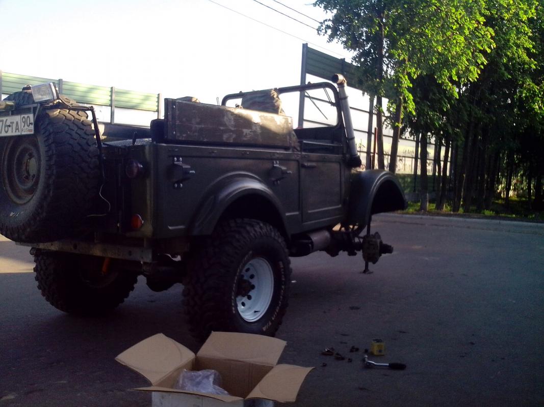

Уфач, колеса 35х12,5 R 15 вылет -19. Примерял и -44, но это ужо перебор.
До этого диски были литые диски с нулевым вылетом,НО сзади зазор между рессорой и боковиной колеса был около 5-7 мм - мне этого казалось маловато.
Проставку ставить не стал, а взял новые ORW как раз с -19 вылетом.
Получилось вот так:
Уазодиск уже тоже переобул на ORW. Также пишлось из-за изменения вылета немного удерживающий кронштейн на калитке перварить: 30 минут и все готово. Уазодисковая запаска по сути у меня была бутафорской - на зад такое колесо не поставить - вылет слишклм мал, а в переднем мосту у меня дисковые тормоза. Поэтому и поменял его на нормальный диск. Теперь все колеса зато одинаковые. :)
